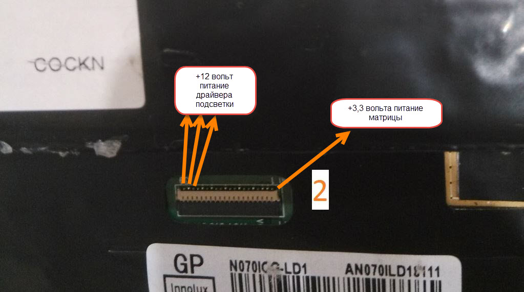

Тут только вверх ногами можно шлейф вставить.
Для этого есть даташит, а подключить шлейф можно по разному.
Так как??? Разъем в размер шлейфа.
