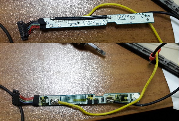

Друзья, кто пользуется LineageOS Android 7, убрал батарею, подцепил 4.5В на контроллер и потихоньку уходит разряд.

Сообщение от timsoid Посмотреть сообщение
контроллер подготавливался? транзистор закорочен?

timsoid is on a distinguished road
Делал так, черная перемычка есть, та которая без изоляции нет.

У меня сейчас питание по такой схеме. OTG пока не подрубал, просто включаю и начинает потихоньку уходить проценты....
Как быть? Подскажите пожалуйста.
LineageOS Android 7
А какой транзистор нужно закоротить? Можно фото!!!
фото выше

Сообщение от Alex5Kiev Посмотреть сообщение
фото выше
фото выше, похоже дело не в нём. я бы систему поставил для пробы другую. только бэкап на ВНЕШНЮЮ флешку сделать
