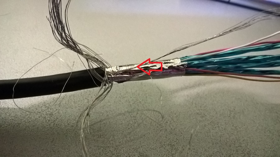

Эта кросс-жила длжна быть под оплеткой. Сама оплетка, как правило из алюминия и ее нужно обрезать по кругу зачищенной изоляции. Этот кросс-провод использовать, как основной внешний экран и припаивать на корпус USB разъемов.

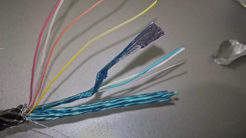

В каждой отдельной "витой паре" должно быть три провода."Пары" могут быть разноцветными, но один из них одинакового цвета во всех "парах" или вовсе без изоляции -это экран каждой конкретной "пары". Его также припаивать на корпус USB разъемов.
