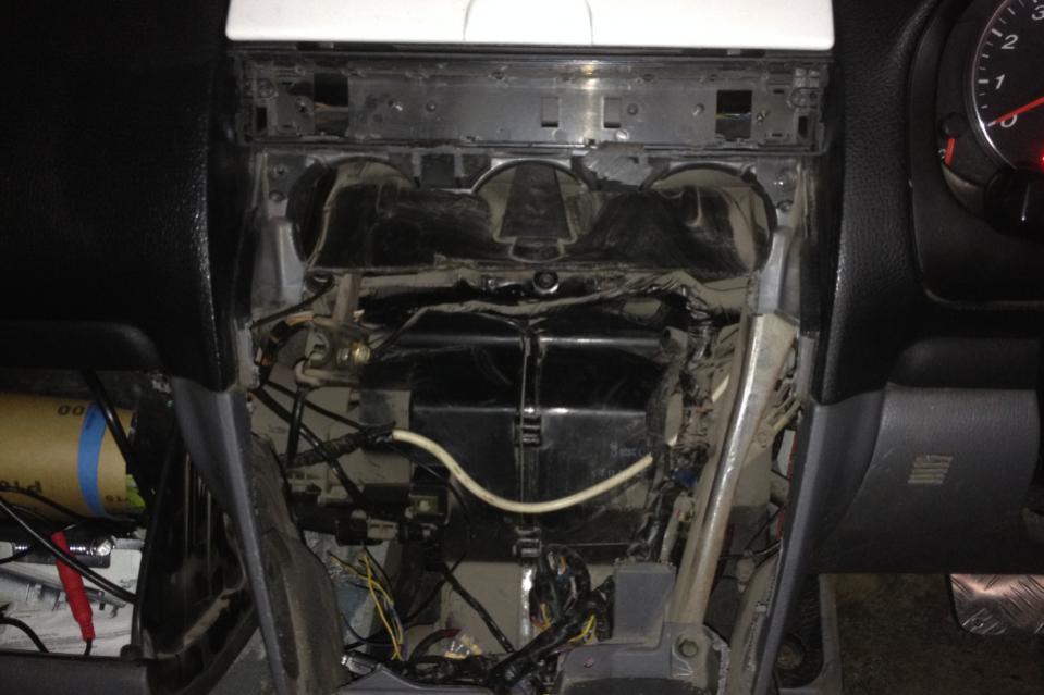

Кстати говоря, вырезал начинку торпеды, пока примеряю, подумываю крепёж ГУ.

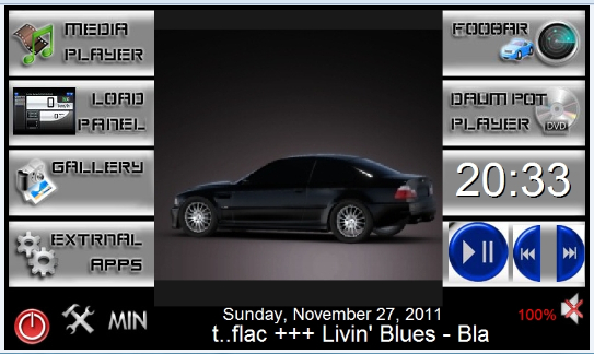

но последующая интеграция в винду и назначение "шарикам"
определенных действий - темный лес
А ты никогда не ставил фронтенд iCT_free с нашего форума ? В принципе там папка со скинами,
(в которой рисунки кнопок, панелей и проч) и файл в формате .xml
По необразованности мне не ясно как этот файл привязывается в винде, но посмотреть на расположение
кнопок, панелей, команды и т.д. можно предварительно открыв файл в любом инет браузере.
А переделывал я панельки, кнопки и проч. насколько помню в ворде. Довольно занимательно возится с
этим фронтендом. Он в разы легче икара и что самое главное можно полностью рисовать свой интерфейс
изменяя дефолтный скин. Попробуй если время есть...

И что, серьезно 1280x800 всего при такой диагонали?
Это-ж всего 800x480 на два экрана + 800x320 для кондея внизу...
В чем тогда смысл такой затеи?
Яркость на LTN154X3 смотрели? А углы?
200 cd/m2 явно очень мало будет, и углы по вертикали мизерные (у Вас они получатся по горизонтали)
Матрица для просмотра под углом в 6 часов, при повороте выйдет с 9, т.е. с места водителя еще ничего, а вот пассажир уже ничего не увидит.
Ну а как по другому?
Приложение по управление климат контроля можно свернуть и при необходимости развернуть, если потребуются настройки.
А смысл...так он на поверхности, стильно и современно.
Старый 25.08.2017, 17:50   #26
YAM1966
Аватар для YAM1966
Регистрация: 01.06.2013
Возраст: 58
Сообщений: 2,006
800x480 это современно? Ну да хозяин - барин...
ИМХО, уж лучше поставить по вертикали две 10.1" панели, например VVX10F011B00 c 1920x1200 с яркостью 650 cd/m2
Как раз выйдет в размерчик 218x272 мм. И с тачем проще и с растаскиванием по экранам приложений.
ИМХО, уж лучше поставить вертикально две 10.1" панели, например VVX10F011B00 c 1920x1200 с яркостью 650 cd/m2
Я не это имел в виду под "современно, стильно"
Далеко не 800x480, а 800х720.
Можно две панели поставить, была такая идея, но тогда исключается универсальность, развертывание изображения на весь экран.
Например карты, серфинг по инету.
Изготовление рамки, в конце концов, да и бюджет, тоже имеет значение.
Старый 25.08.2017, 18:13   #28
YAM1966
Аватар для YAM1966
Возраст: 58
Сообщений: 2,006
Например карты, серфинг по инету....
Как-бы предполагается винда, развертывание изображения на оба экрана у нее в крови
Старый 25.08.2017, 18:20   #29
НСО154
Регистрация: 01.01.2014
Машина: РРС, Форд
Сообщений: 954
Как ты себе это представляешь?
Развернуть на две матрицы одно изображение...дистанционная рамка матриц при этом, составляет 4мм каждая, итого разрыв 8 мм в центре изображения, мягко говоря-порно
Но ты прав всё же, но вариантов нет к сожалению.
