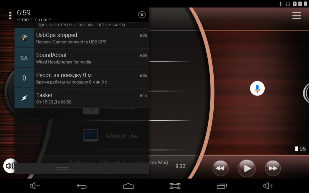

Устройство IRBIS TZ736, Android 4.4.2. Ядро 3.10.17, встроенный gps добил экспериментами, да и работал он кое-как. Есть внешний Usb Gps Digma M1 Есть ли у кого модуль pl2303.ko для моего ядра? А то у меня внешний приемник завелся только с софтовой версией модуля pl2303drv, запускаю в два касания с gscript lite, также спутники не определились с подмененной либой, пошло лишь с костылем UsbGPS4Droid_alpha5.apk Выложу, может кому понадобиться. Да и то соединение иногда обрывается (на скрине видно), приходиться скрипт и прогу перезапускать
