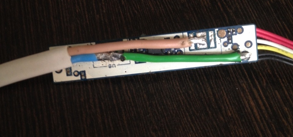

Старый 18.10.2017, 22:49   #8948
ermasoft
Регистрация: 03.12.2011
Город: Бишкек
Регион: Казахстан
Машина: Golf2
Сообщений: 12
ermasoft is on a distinguished road
Всем привет. Ну вот и я угробил свой n7 2012 на 32 ГБ. Так обидно. Я аж с 2011 года не могу внедрить мультимедиа в авто. Когда уже все сделал, кнопки, включение от датчика холла, аккуму выкинул. Контроллер с dc- dc на lm4015. Тут на форуме увидел фото контроллера где закорочен вход и выход по минусу для того чтоб включить планшет без аккума. Что б не подовать питание по usb для разблокировки контроллера. Я у себя то же так же припоял проводок соеденив вход и выход минуса. При подключении коннектора питания к материнке на dc-dc загорелось красный светодиод, сигнализируя то ли коротыш, то ли перегрузку точно не знаю. После этого планшет не включается, в компе абсолютная тишина. Пробывал включать через батарейку, тишина. На выходе контроллера куда я подпаивал проводок нет напряжения. То есть контроллер то же вышел из строя. Еще если подать напряжение прям на материнку через другой аккумулятор, куда втыкается штекер батареи, провода нагреваются. Что может быть?
ermasoft вне форума
Старый 18.10.2017, 23:31   #8949
oleg707
Аватар для oleg707
Регистрация: 16.04.2014
Город: Gdynia
Сообщений: 2,548
Сообщение от ermasoft Посмотреть сообщение
я где то схему 2012 выкладывал, какой то дс-дс внутренний лёг или еще что по цепи питания. Ищи. Хотя на али материнка около 30$ стоит.
oleg707 вне форума
Старый 19.10.2017, 06:53   #8950
ermasoft
Город: Бишкек
Регион: Казахстан
Машина: Golf2
Сообщений: 12
Вот нашел картинку, увидев которую, в сообщении у кого то, сделал так же. После чего плата сдохла. Получается вот так нельзя подпаивать зеленый проводок?
[ATTACH]48399[/ATTACH/]
ermasoft вне форума
