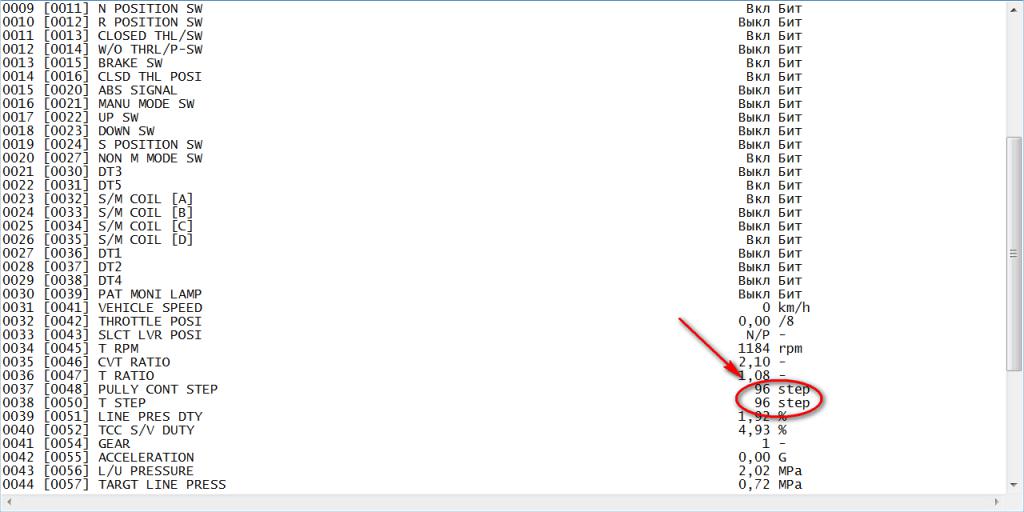

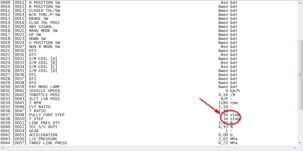

Всем привет! Приехали (кое-как) люди на Примьере 2001 года. Подключаюсь, смотрю. Ни одной ошибки кроме 19 инициал старт, но это даже не ошибка. А вот степ мотор- 96. Сбрасываю 19, степ показания не меняет, отключаю аккумулятор, курю, подключаю. Всё нормально, степ 34, 19- удаляем. Машина едет хорошо, трансмиссия работает как надо, какая команда на степ поступила тот её выполнил без промедления. Выключаешь машину, через час запускаешь, поехал и вся картина повторяется. Подключаешь, смотришь нет даже 19 кода. Вопрос к знатокам CVT. Что я упустил из виду? Что его заставляет "думать" что он должен быть именно в этом положении?

На инитиал ошибку не обращай внимания.У меня степ 22 почему-то. Прозвони на всякий обмотки степа, не снимая ничего и не разбирая - схема выводов.

В том то и дело, что он чётко выполнят команды. С начала как положено расчётное значение, затем тут же со степ мотора. Значения не разнятся.

Самодиагностика то не даёт ничего?
И что это значит?
Сообщение от Д.И.Б. Посмотреть сообщение
...Приехали (кое-как)...
А что в таблице за параметры "T RATIO", "T SPEED", "T RPM"?

Сообщение от KOHb Посмотреть сообщение
И что это значит?
Трансмиссия передаёт крутящий момент как на третьей виртуальной передаче.
Коэффициент передачи кр. мом. скорость. об/мин. Т- целевое значение.
