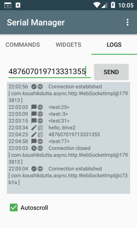

Версия 2.5.1:
* Перекомпоновка главного экрана
* Мини терминал для просмотра принятых данных и отправки данных на контроллер (записывает команды только при открытой вкладке "логи" и если свернуть SM (а не закрыть кнопкой "назад"))

Не перестаёшь радовать Этот терминал на много облегчит отладку программного обеспечения. До этого всё приходилось смотреть через дебагер STM32 или Android теперь всё на лету. Круто) Спасибо огромное!!!

DelleTenebre в терминале не хватает кнопочки очистить, былоб удобно если он расположился рядом с автоскрол чекбоксом.
