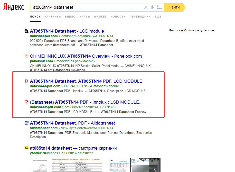

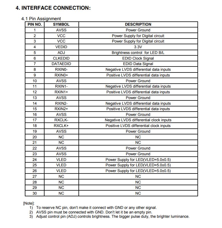

Сообщение от Except74 Посмотреть сообщение
... Дисплей Innolux AT065TN14 6.5' 800x480...
...Мне надо LVDS....
Чет не пойму... В яндексе даташиты забанили что ли?
Почитал бы... Глядишь и вопрос не возник бы...
