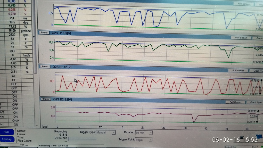

Всем привет, машина Тойота Цельсиор 2002 V8 4.3L 3UZ-FE , правый руль, подскажите что у меня с лямбдами, ошибок нет, фото внизу. Графики на Techstream все разные на 4-х лямбдах, явно какой то датчик не то что надо показывает. Скину ещё файл записи в программе, можно посмотреть на рабочем двигателе. Если понадобится ещё данные, сделаю.
На левой стороне по ходу движения, нижний сенсор (B2S2). Вообще тормозной, на сброс газа никак не реагирует, очень медленный, вольтаж практически постоянный. Сравните с таким-же только по правой стороне(B1S2), он реакцию проявляет. Да и долговременная топливная коррекция на правой головке гораздо меньше.

Да он мне тоже не нравится, но и первые лямбды разные сигналы показывают. Может дополнительно записать два теста лямбды с коррекцией.
Тут даже дело не в разнице показаний (они все равно будут разные), а в скорости реакции сенсора на переходных режимах. Было бы неплохо записать сенсор, коррекцию, дроссель и обороты. Для сравнения лучше и правый и левый
