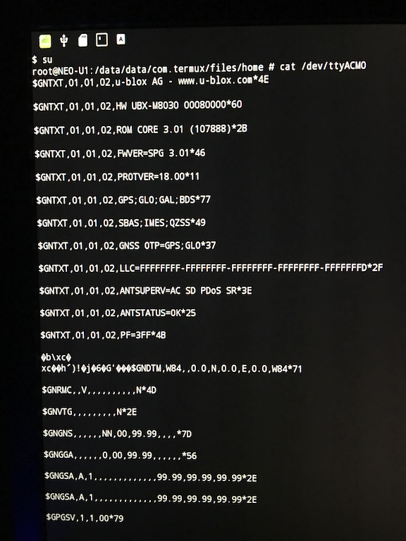

Внимательно присмотрелся к Вашему скриншоту - у Вас приемник выдает только сообщения glonass, переключите его в режим gps.

Сообщение от ABCh Посмотреть сообщение
1. Как?
2. А сейчас (см. скрин)?

Найдите программу для настройки u-blox'ов для Windows, u-center или какое-то похожее название. На время отладки вообще отключите глонасс и оставьте только gps. Сообщения глонасс начинаются с $GNxxx, gps - $GPxxx. На последнем скриншоте внизу есть $GPGSV, то есть сейчас включены обе системы.
Попробую. Надо искать. Увы, но у меня ВыньДос только в ВМ есть, а так ни одного компьютера с этой осью...

Докладываю. Для отключения всего кроме GPS Windows не нужно. Достаточно ПО от Артема Тимофеева. В ней можно отключить (она, правда, глючит у меня изредка).
Я отключил все, кроме GPS и приложения получающие данные их увидели (как ПО от ublox'а, так и навител).
Правда спутников видится мало.
Можно ли какие-то спутники вернуть обратно (больше спутников точнее данные, не?).
