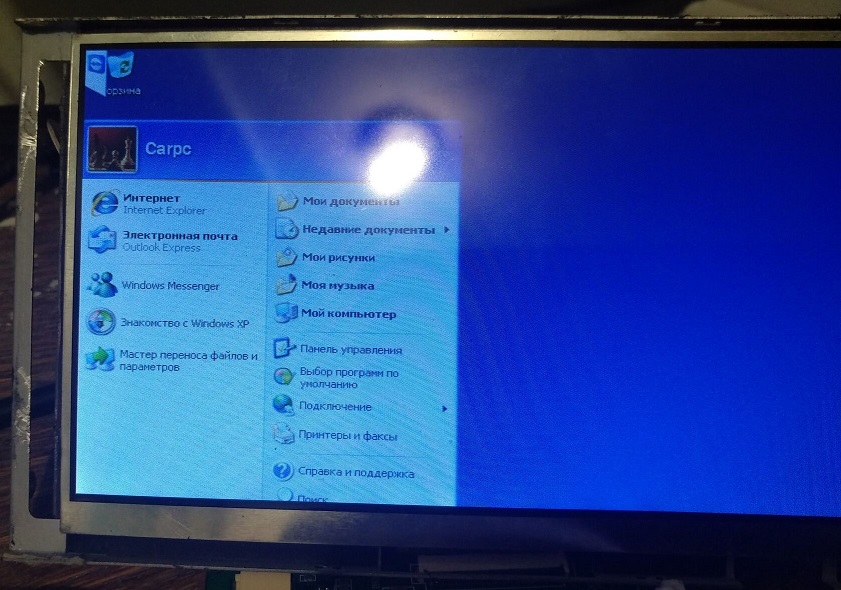

СПАСИБО!!! С прошивкой явно придется играться ( Как мне сказал продавец перешил под 1024*600 но мол на 1024*768 режет картинку понизу.. так вот режет ее и в режимен 1024*600 и 800*600 приблизительно четверть картинки не влазит (
