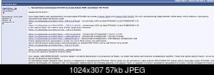

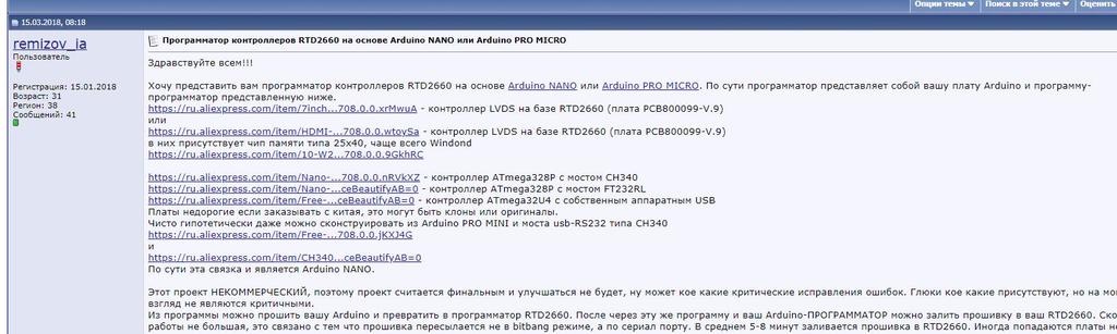

Здравствуйте всем!!!
Хочу представить вам программатор контроллеров RTD2660 RTD266X Arduino Burning Serial Flash Memory на основе Arduino NANO или Arduino PRO MICRO. По сути программатор представляет собой вашу плату Arduino и программу-программатор представленную ниже.
https://ru.aliexpress.com/item/7inch...708.0.0.xrMwuA - контроллер LVDS на базе RTD2660 (плата PCB800099-V.9)
или
https://ru.aliexpress.com/item/HDMI-...708.0.0.wtoySa - контроллер LVDS на базе RTD2660 (плата PCB800099-V.9)
в них присутствует чип памяти типа 25x40 (могут быть и другие с большим или меньшим колличеством памяти), чаще всего Windond но не обязательно, на самом деле данный ПРОГРАММАТОР не зависит конкретно от этой платы и по этому можно шить любые модификации плат (с одним только HDMI или с кучей AV и т.д.) программатор не зашивает напрямую в чип памяти прошивку, он передает прошивку RTD2660, а тот в свою очередь выполняет заливку прошивки в чип памяти.
https://ru.aliexpress.com/item/10-W2...708.0.0.9GkhRC
https://ru.aliexpress.com/item/Nano-...708.0.0.nRVkXZ - контроллер ATmega328P с мостом CH340
https://ru.aliexpress.com/item/Nano-...ceBeautifyAB=0 - контроллер ATmega328P с мостом FT232RL
https://ru.aliexpress.com/item/Free-...ceBeautifyAB=0 - контроллер ATmega32U4 с собственным аппаратным USB
Платы недорогие если заказывать с китая, это могут быть клоны или оригиналы.
Чисто гипотетически даже можно сконструировать из Arduino PRO MINI и моста usb-RS232 типа CH340
https://ru.aliexpress.com/item/Free-...708.0.0.jKXJ4G
и
https://ru.aliexpress.com/item/CH340...ceBeautifyAB=0
По сути эта связка и является Arduino NANO.
Этот проект НЕКОММЕРЧЕСКИЙ, поэтому проект считается финальным и улучшаться не будет, ну может кое какие критические исправления ошибок. Глюки кое какие присутствуют, но на мой взгляд не являются критичными.
Из программы можно прошить вашу Arduino и превратить в программатор RTD2660. После через эту же программу и ваш Arduino-ПРОГРАММАТОР можно залить прошивку в ваш RTD2660. Скорость работы не большая, это связано с тем что прошивка пересылается не в bitbang режиме, а по сериал порту. В среднем 5-8 минут заливается прошивка в RTD2660. Иногда попадаются платы не с оригинальным WinBond 25x40 чипом памяти, тогда нужно дважды подряд залить прошивку в RTD2660, лучше всего на второй раз произвести выключение программы и программатора и подключение как будто прошиваете в первый раз, после второго раза прошивка ложится правильно и триггеры WREN устанавливаются правильно. Этот глюк вроде уже поправил, но все же возможны нюансы.
