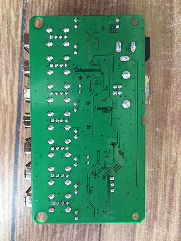

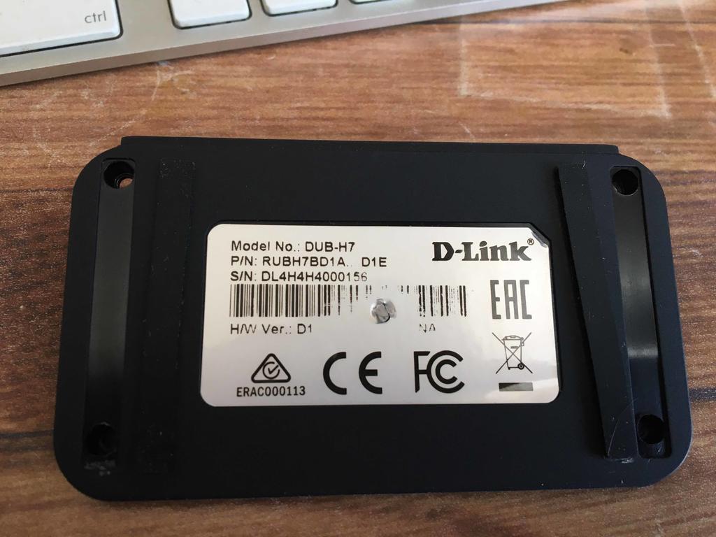

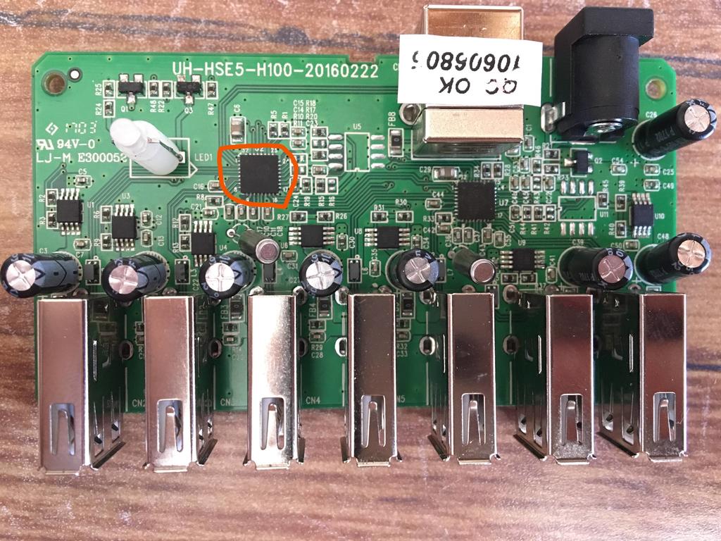

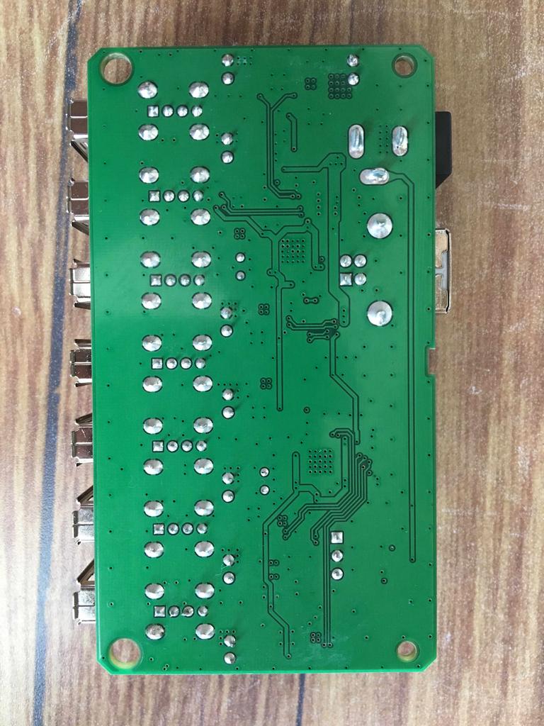

Погорел у меня хаб D-link dub-h7 помогите найти микросхему (выделил красным), может у кого схема есть на данный хаб

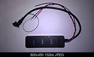

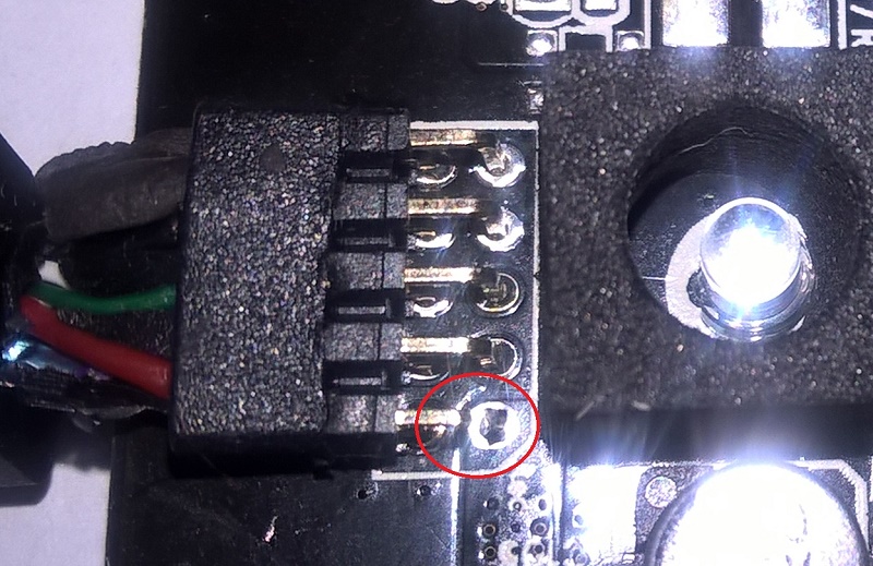

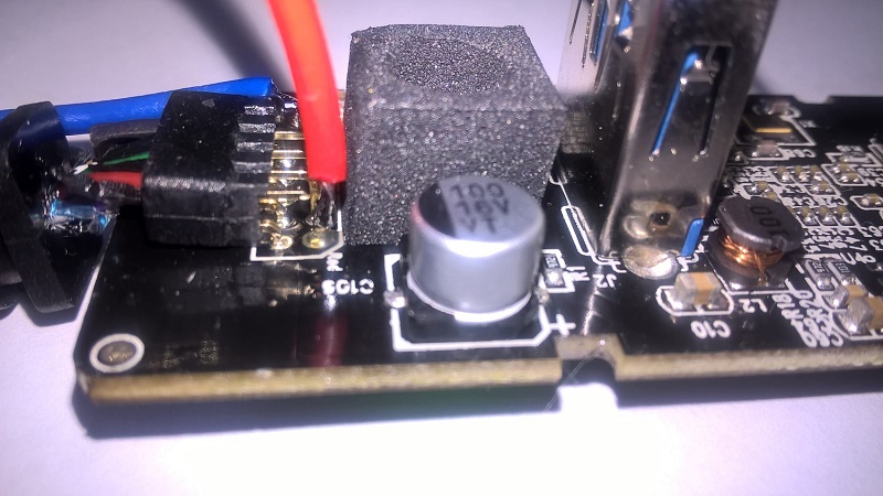

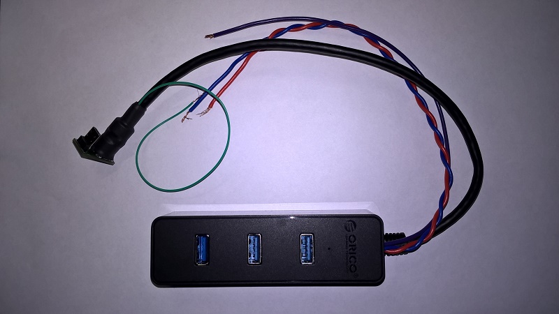

ORICO w5ph4 USB 3.0 относительно не дорогой, маленький, работающий почти со всеми планшетами HUB, к которому добавив внешнее питание можно смело подключать внешние HDD. Чип внутри VL813, хотя продавцы в описании пишут VL812. Здесь немного информации о собственном энергопотреблении. Доработка проста и не требует специальных знаний. Достаточно "дружить с паяльником"...

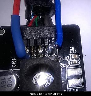

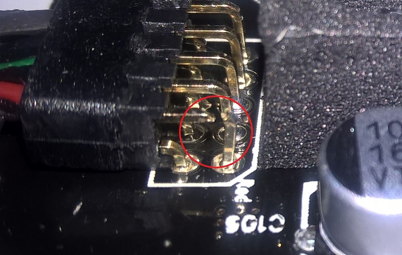

Внутри HUB-а разрезаем "ножку" разъёма на которую приходит +5В со стороны планшета (получаем кабель с разрезанной линией +5в).

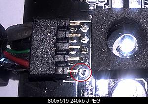

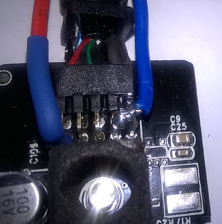

Припаиваем провод сечением 0.75 мм.кв. к тому контакту, который на плате - это будет провод, который нужно будет подключить к +5В внешнего DC-DC преобразователя.
С противоположной стороны разъёма крайний контакт-это общий "экран" кабеля USB, второй с краю - "минус". Эти две ножки просто спаиваем вместе и выводим наружу провод, который подключаем к "минусу" DC-DC преобразователя.

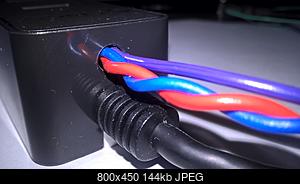

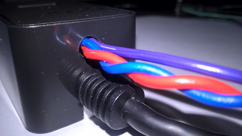

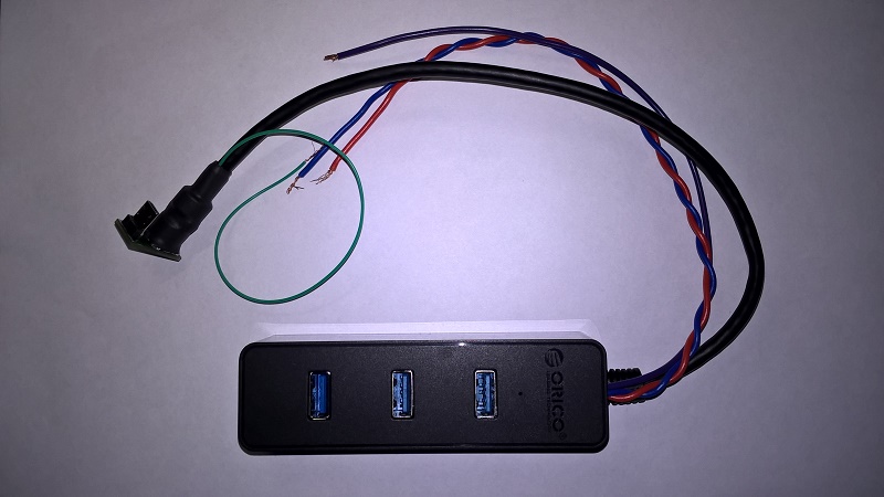

Сверлим отверстие в корпусе и через него выводим провода наружу.
Напряжение на преобразователе должно быть не выше 5.3В.
Добавив угловой разъём microUSB вместо USB-A 3.0 с выведенной линией OTG получим компактный HUB, который можно разместить за планшетом и управлять им, как по OTG, так и питанием самого HUB-а.

P.S. Третий провод из корпуса HUB-а это управление линией +5В на конкретном USB-гнезде в HUB-е для подключения EasyCap и к теме питания HUB-а отношения не имеет.
PP.SS. Если припаять провод на разрезанном контакте разъёма внутри HUB-а к оставшемуся "кусочку" ножки, вывести провод наружу и подключить к дополнительному DC-DC преобразователю с +5В, то им можно управлять планшетом "по обнаружению подзарядки на USB планшета".

Если ещё надо пиши в личку, микросхемы должны быть на Али, схема стандартная в общем то.
