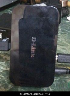

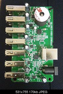

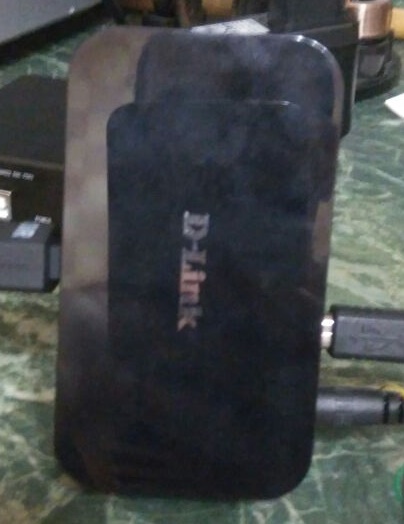

Только такой D-Link не берите...

Уже не один раз повторялась одна и та же проблема на таких HUB: при подключении к планшету и одновременно с подключенным внешним питанием через родное гнездо "выбивало" OTG. Проблема решалась именно вариантом внешнего питания через USB HUB-а. Возможно, что именно у этой серии подобные проблемы...

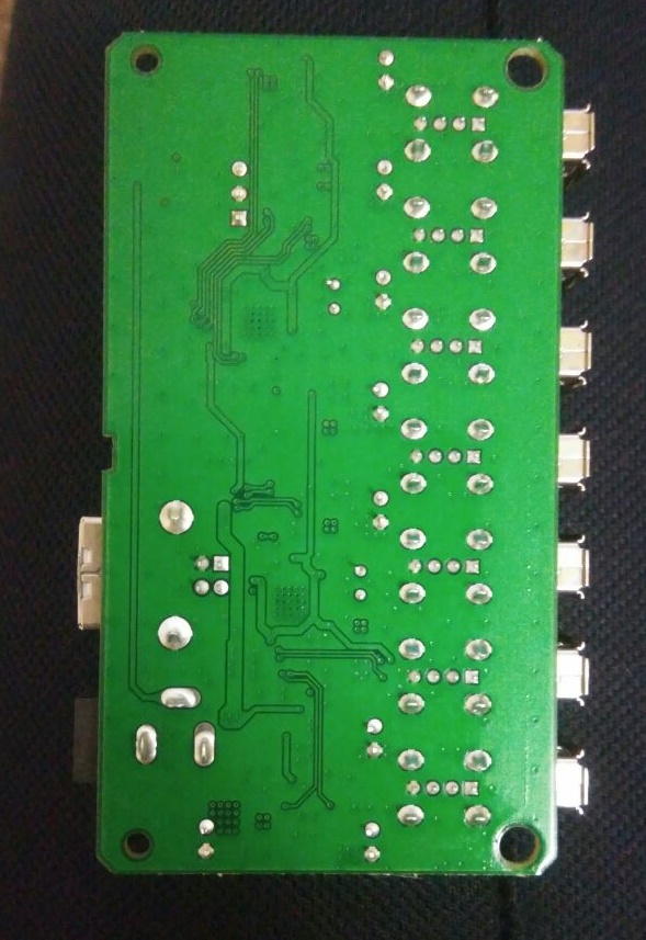

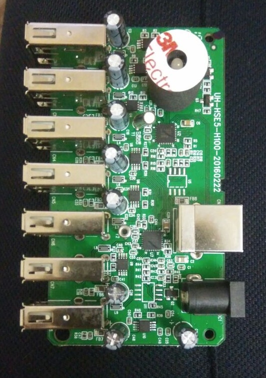

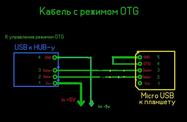

Сейчас разобрал Хаб, на нем 5 пинов, на массу два- VSS и GND, к чему паять и что убирать?
Еще вопрос, будет ли он работать, если я запитаю полностью от внешнего БП? На компе сейчас так сделал- работает, к планшету боюсь пока подключать, схема на фото.

Сообщение от mercury1990 Посмотреть сообщение
Внутри HUB-а паять без навыков подобной работы не рекомендую. Проще взять шнурок с OTG, разрезать его вдоль и внутри перерезать линию +5В (это только для эксперимента - потом нужно будет нормальный кабель делать). Причем резать ближе к разъему планшета и остальную длину провода (полностью вытащить из кабеля) использовать для подключения к внешним +5В. "Земля" у планшета и "земля" блока питания для HUB-а должна быть общей .
P.S. Если планшет все еще запитан от NSD, то может не получиться - гальваника не позволит объединить "земли" или нужно "закоротить" на NSD вход и выход по "земле".
