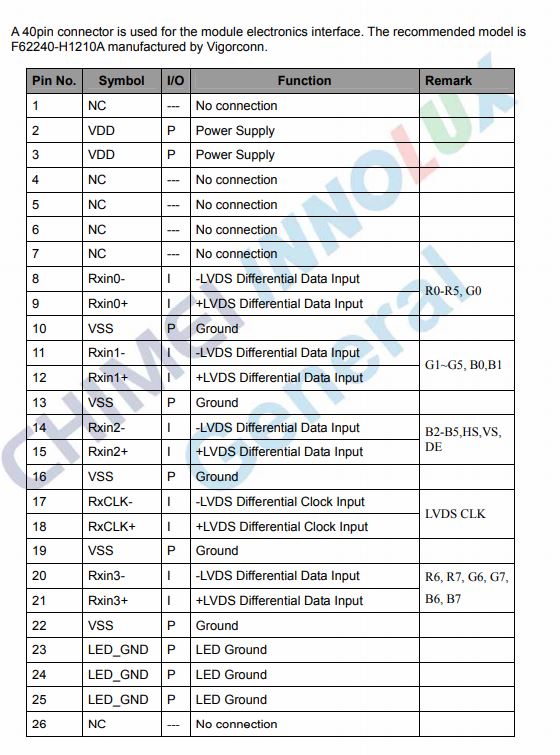

Это не контроллер специфический, просто сделан лвлс под плоский шлейф.
Прошей другой прошивкой, чинец поди 6 бит прошил.
Спасибо, а то я уже голову лсомал всю, на пейнбуке вывод указан как LVDS а у продавца как ttl40.
буду шить под 1ch8bit
поэтому я на их устройствах стараюсь ничего не делать, они даже ворованное скопировать нормально не могут
