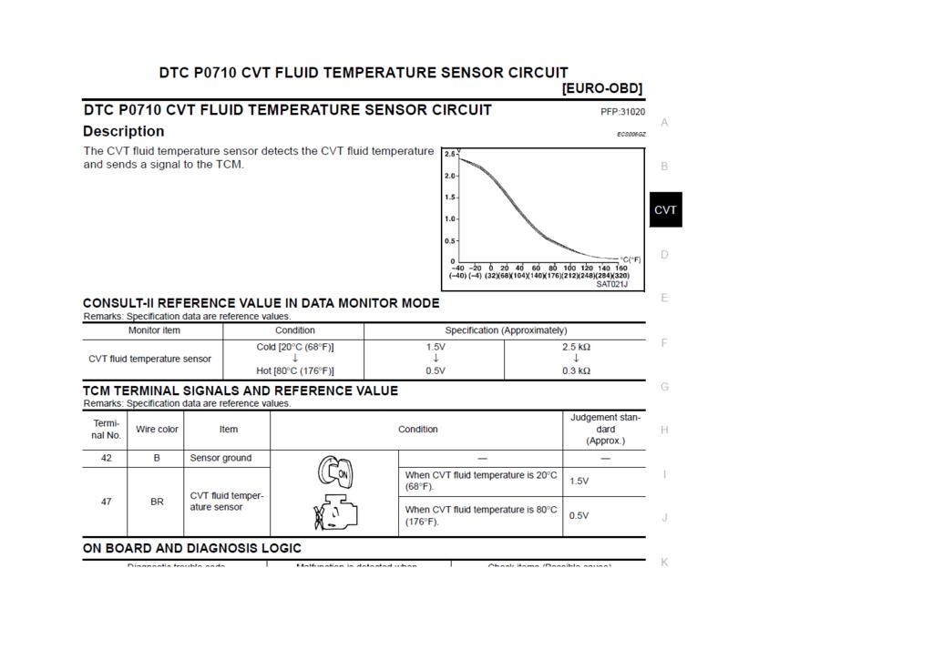

Приветствую ! Есть у кого нибудь таблица соответствия Вольт -Градусы вариатора RE0F06A ?

Вот нашел ))))

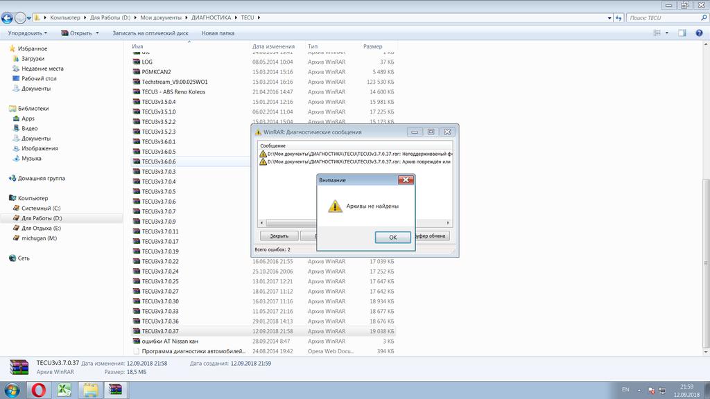

Не получается TECU 037 разархивировать ?!

Сообщение от jurassan Посмотреть сообщение
Архиватор обновите WinRAR 5.50.

Крутяк. Работает. Спасибо.

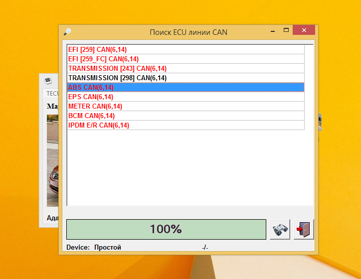

Здравствуйте! Хочу узнать температуру АКПП. В одном поддерживаемом блоке TRANSMISSION [298] CAN (6,14) отображаются некорректные данные. Будет ли поддержка остальных блоков?
Скриншот и логи прилагаю.
Автомобиль Nissan X-trail t31 2014 г.в. дизель 2.0 m9r.

у тебя же автомат, а смотришь вариатор? в вариаторах температура в условных единицах. автомат по кану в теку не поддерживается.
