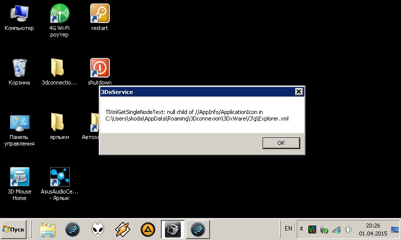

Народ, может кто в курсе, как избавиться от уведомления при каждом запуске винды? Уведомление выскакивает для каждого профиля. Все неудобство в том, что пока не нажмешь все ОК, девайс не заработает. Достало.
Win7x32. Версия 3D софта 3dxware 10 beta 15 (10.0.15)

Ну и по традиции отвечу сам себе. Нагуглил на пиндосском )) Ползем в папку лок профиля до xml-ки C:\Users\имя_профиля\AppData\Roaming\3dconnexion\3 DxWare\Cfg\имя_профиля с ошибкой.xml
Открываем блокнотом и дописываем 3Dx.ico в строке <ApplicationIcon>
Должно получиться примерно так:
<ApplicationIcon>3Dx.ico
</ApplicationIcon>
У меня заработало.
Как понял связано это с тем, что изначально профиль был создан в более ранней версии 3dxware. В поздней версии = конфликт.
Ну еще как вариант грохнуть профиль, но это муторно... лениво ))

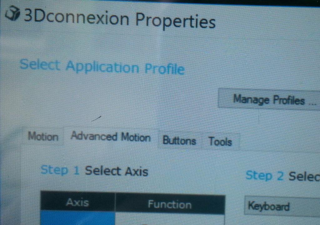

Может было у кого. Не появляется окно выбора профилей ( select application profile). Прововал версии 3dxware 10beta 15. И 16. Сама мышь работает, даже в аимпе делает какую-то лабуду. Windows 10 32бита. На ноуте пробовал. Win10 64бита все отлично

Разрешение монитора должно быть не ниже 1024 х 768 .
Фух. Правилтный ход мыслей.Разрешение 1280на 800 . Масштабирование было 125. Сейчас поставил 100 и появилось окно с выбором)
Oreshrek вне форума   Ответить с цитированием
