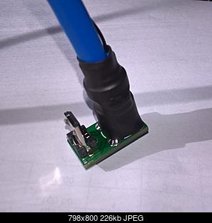

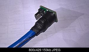

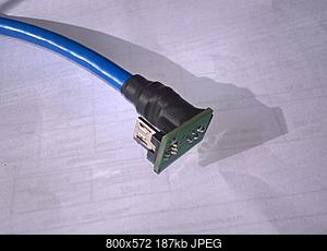

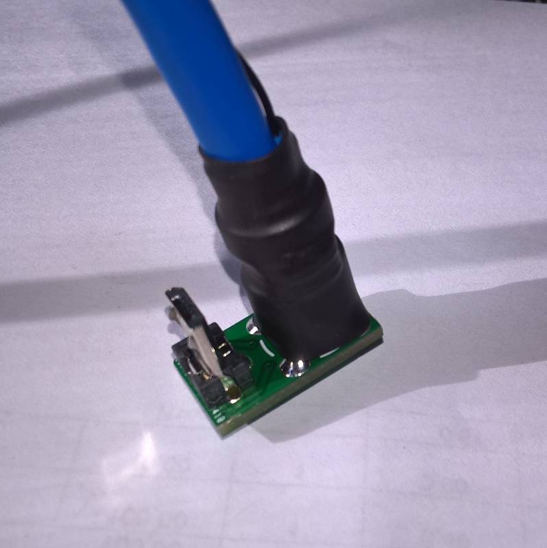

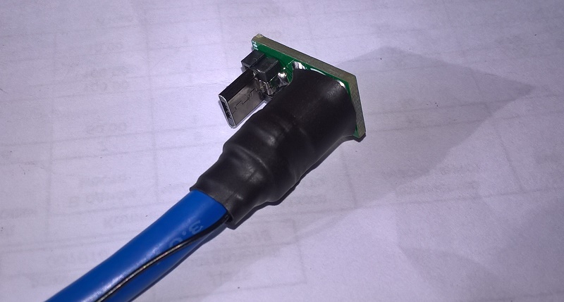

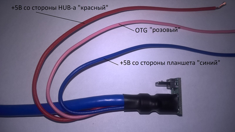

Усаживаем термоусадку. Получаем достаточно жесткую конструкцию для использования с планшетом.

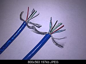

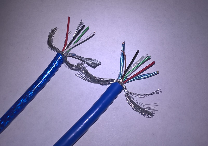

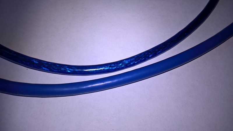

Ниже сравнение двух кабелей. Один от "Pro Legend"- он же выше в обзоре...
и от "VCOM" в прозрачной синей изоляции, через которую заманчиво просматривается экран

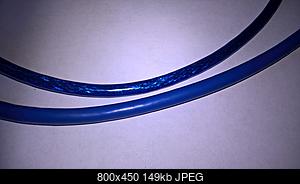

От "VCOM" кабель заметно тоньше, чем от "Pro Legend" при одинаковой длине
и к тому же не подходящий для изготовления вышеописанного кабеля USB для планшета. Проводники тоньше, их меньше и нет отдельных "пар" с собственным экраном.

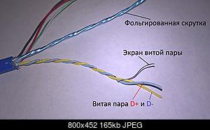

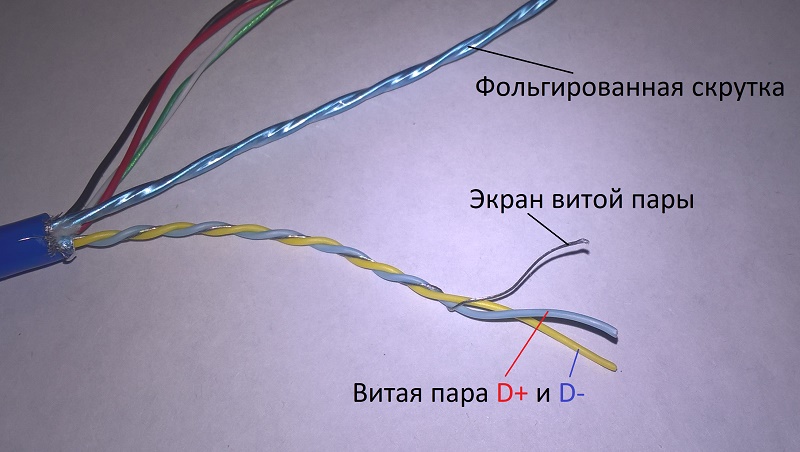

Так должен выглядеть подходящий кабель

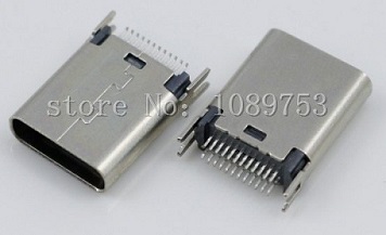

Привет всем!

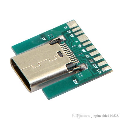

Почему бы не использовать как донор MHL2HDMI кабель или даже такие "запчасти" как в прикреплённых файлах?
ID:	50194   Нажмите на изображение для увеличения

MHL2HDMI кабель не резал... И какой он внутри не могу сказать. Смысл использования HDMI кабеля и USB 3.0 в том, что внутри них несколько отдельных "витых пар" со своим собственным экраном (помимо внешней оплётки), что позволяет сделать двойное экранирование и добиться существенной помехоустойчивости при использовании в машине.

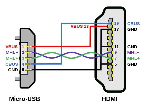

Посмотреть можно здесь (соответствующая картинка вложена).
Ваш вариант очень хорош, но предполагает большой опыт работы с паяльником. Я предложил рассмотреть варианты попроще.

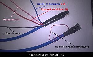

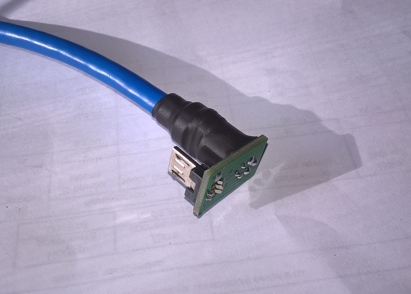

Попроще вряд ли получится... У разных производителей разный кабель HDMI - многие просто не используют дополнительные кросс-жилы в "витых парах", а это принципиально важно. Иначе нет смысла делать. Я так и не научился по виду определять нужный HDMI кабель, причем у одного и того же производителя с одинаковой маркировкой на кабеле "внутренности" отличаются. Как итог - лежит метров 30 такого кабеля, непригодного для изготовления самодельного "USB-шнурка". Повезло приобрести несколько комплектов USB3.0 кабеля по 1.8м, подходящего для поделки... Сейчас из такого и делаю шнуры.

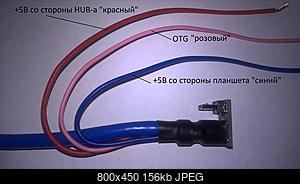

Если блок питания и HUB устанавливаются за планшетом, то короткий в 30-35 см с выводами возле углового разъёма.
Если в "бардачке" или подлокотнике, тогда нужной длины и с выводами у разъёма для HUB-а.
Название: USB кабель.jpg

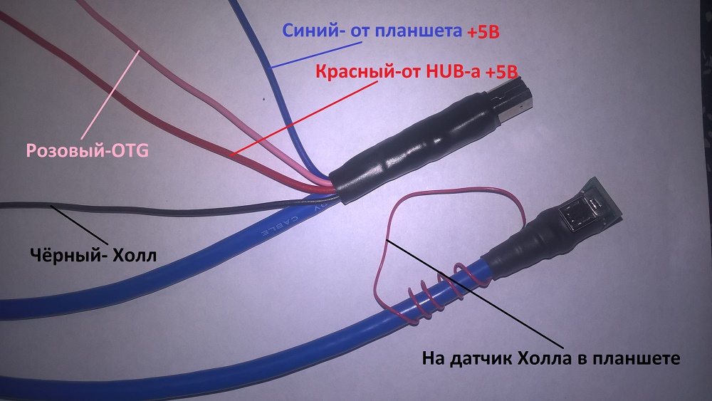

В общем разобрал все обратно... Что бы вы понимали питание в планшет и и все остальное идет через кабель usb 3.0. кабель просто отличный. Земля, 4 провода, плюс по 2 в своей независимой земле. Подключаю юсботг в микроюсб разьем с куском кабеля (15см) припаянным к контактам отг, холл, питание, земля..., не работает! Отпаиваю от платы д+ и д-... Все работает. мозг уже кипит, 2 пачки сигарет выкурил. И жилы разные пробовал с кабеля результат тот же. Нафиг, пущу д+ и д- отдельным кабелем с микроюсб разьема.
kyty30v вне форума   Ответить с цитированием
Старый 23.10.2018, 17:53   #20
Сообщений: 2,660
Сообщение от kyty30v Посмотреть сообщение
В общем разобрал все обратно... Что бы вы понимали питание в планшет и и все остальное идет через кабель usb 3.0. кабель просто отличный. Земля, 4 провода, плюс по 2 в своей независимой земле. Подключаю отг через разьем с куском кабеля (15см) припаянным к контактам отг, холл, питание, земля..., не работает! Отпаиваю от платы д+ и д-... Все работает. мозг уже кипит, 2 пачки сигарет выкурил. И жилы разные пробовал с кабеля результат тот же. Нафиг, пущу д+ и д- отдельным кабелем с микроюсб разьема.
Из кабеля USB 3.0 получается отличный помехозащищённый "шнурок". Только нужно его правильно "приготовить"... Здесь подробности.
