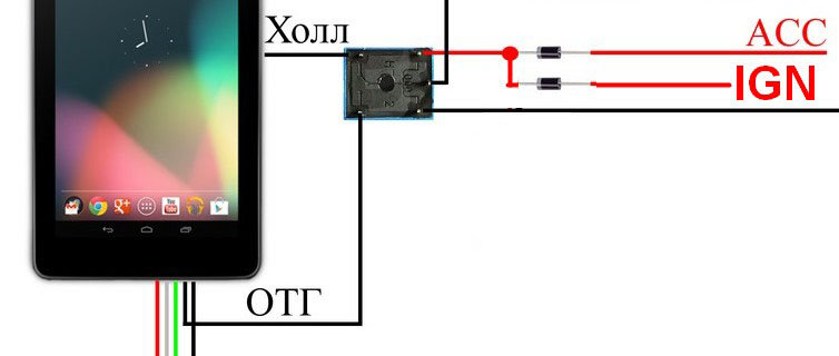

Подскажите, АСС и IGN можно так соединять или нет? Задача сохранить питание реле при запуске двигателя, т.к. АСС пропадает. Что то в нете вообще такой схемы подключения не могу найти, везде кондёры вешают, а мне хотелось бы от них избавиться.

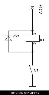

Да - так можно. Если реле электромеханическое, то параллельно обмотке желательно ставить диод.
У меня по аналогичной схеме включения через два диода стоит твёрдотельное реле на 80А уже лет восемь. Использую для "разгрузки" линии "АСС".

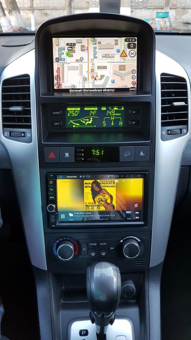

я решил все это с помощью Таскера, и пропадание АСС как-то не проявляется, правда у меня датчик Холла не задействован, простая схема подачи питания на юсб планшета, а остальное все делают Таскер и патч автовключения.(батарейка планша оставлена, используется чисто как навигатор, установлен в панель авто (Nexus7_2012 WiFi). а для мультимедиа есть в авто ГУ. и так уже три зимы и лета, посмотрим эту зиму

aвто: CHEVROLET CAPTIVA_2.4_AT
Google Nexus 7 (2012)WiFi: AndroidCar(AutoDroid_1.2( SlimKat 4.4.4));
Авто ГУ JY_RK3188_1024х600 ,Android-KK444_FUSE_root_mod
