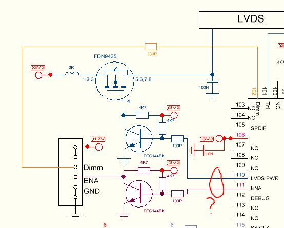

здравствуйте! ребята ,подскажите куда бежать.на народ. контроллере на подсветке и лвдс пропадает 3,3в через 5сек после включения.пропадает только здесь . в других местах питание 3,3 есть.

у тебя есть мой контроллер, или ты спецом чинский ломаешь?)
проверь напряжения на 110 и 111 ногах, если там тоже меняется напряжение через такой же промежуток, то либо прошивка, либа микра, либо что то с видеосигналом

я над китаем издеваюсь.смысл в том что матрица эти 5 сек. показывает вертикальные полосы. я ее прошивал.может криво получилось.где взять прошивку под B101EW02 V.0
1280 (RGB)×720 (WXGA)LVDS (1 ch, 6-bit) , Разъем, 40 контактов

перепрошил еще какой то х... тухнуть перестала,полосы остались.где прошивку взять под эту матрицу?

сфоткай полосы
