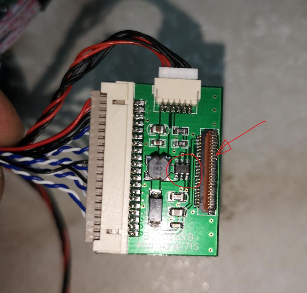

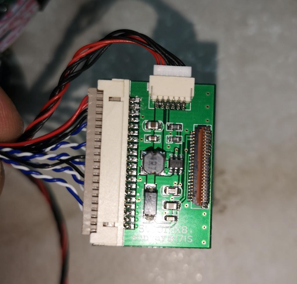

Здравствуйте знатоки!Купил себе набор 10.1 с народной платой и переходником между дисплеем!Проверил плату и дисплей точно работают по отдельности,подключаю через переходник плату и дисплей не подаёт жизни!Может кто сталкивался с этой платой мелкой,там вроде деталей толком нет,что могло в ней сгореть?[IMG]http://https://ibb.co/rM5NZWQ

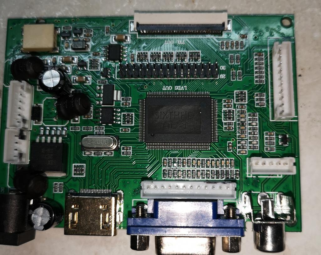

Сама плата которая не исправна и главная которая рабочая!
Все детали, это драйвер подсветки.
К сожалению, глядя на фотки, невозможно сказать что неисправно.
Хотя бы напряжения измерил, ну чтоб пища для размышлений была.

Если бы я был такой умный и знал куда тыкать,то потыкал бы!)Изначально покупал всё как набор и при первом подключении всё в связке работало,после каким то раком неправильно воткнул lvds разъём и после перестало работать!Дисплей подключал к планшетнику(работает),главную плату проверяли в сервисе(работает,тем более китаец выслал мне вторую плату рабочую).Остаётся эта фигня мелкая,шлейф тоже рабочий!Там стоит шестиногая деталь(на ней написано HYAEA )нигде инфы про неё не нашёл!(

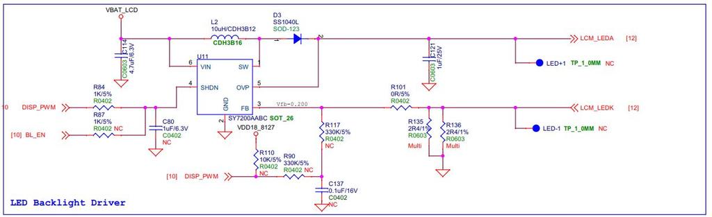

Это - SY7200AABC, не проще плату новую купить?
