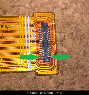

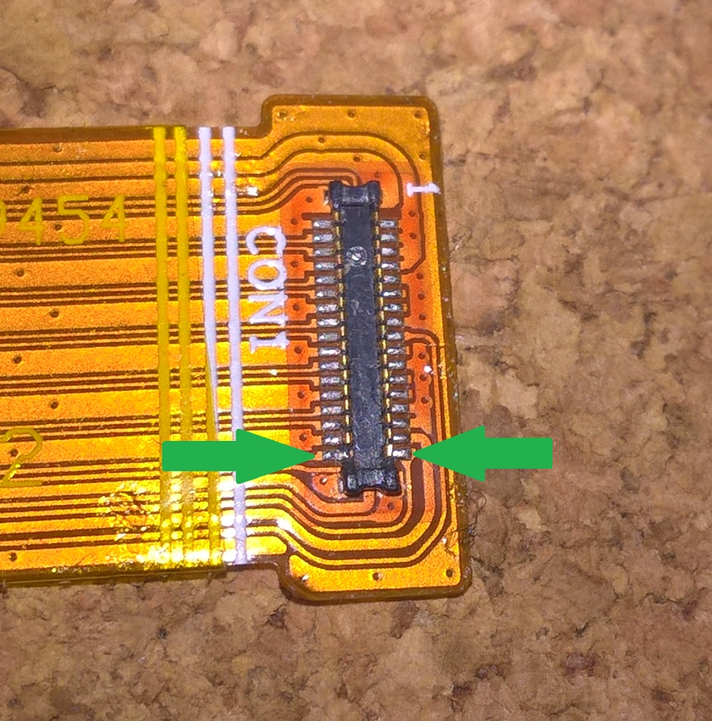

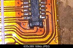

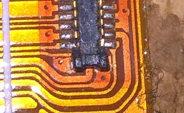

Сразу не понял, что мерили напряжение на удалённой батарее... По описанию всё работает как надо. Шлейфы смотрели? Бывает, как ниже...
При небольшом перекосе при защёлкивании разъёма контакты могут подогнуться.
