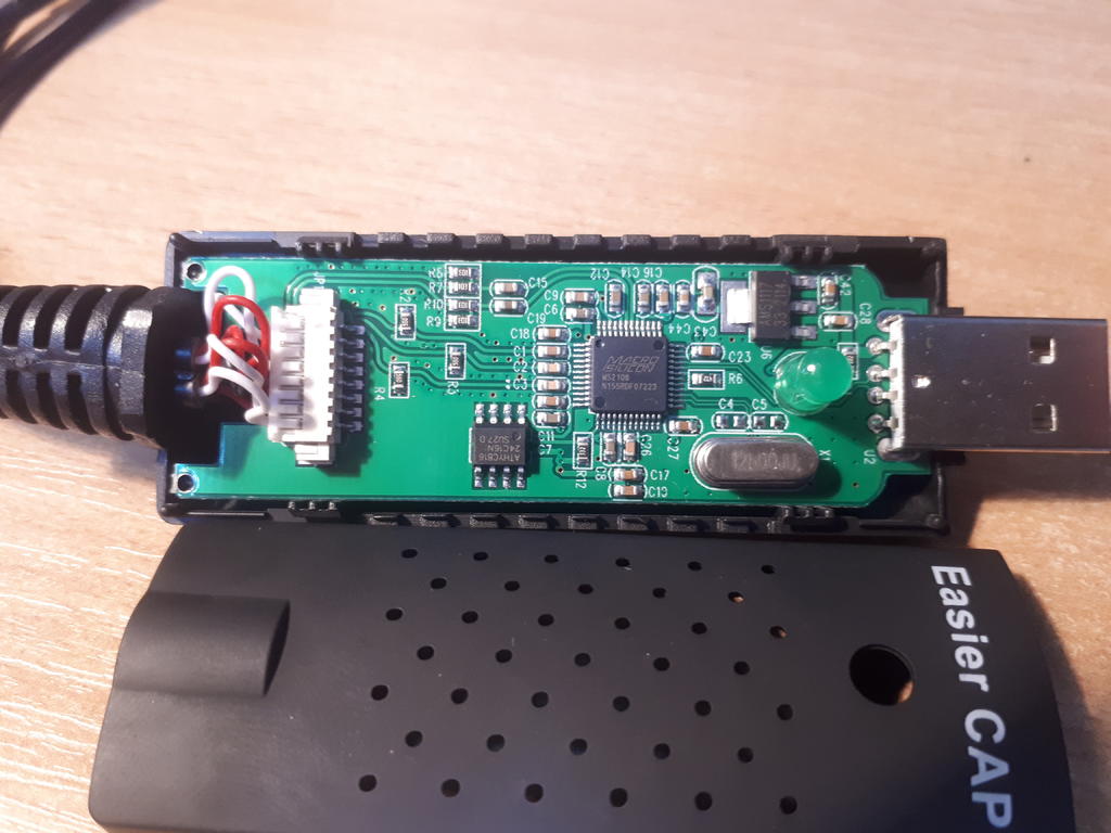

MS2106 +ASUS FonePad HD 7+Easycap & UVC Player =все ок

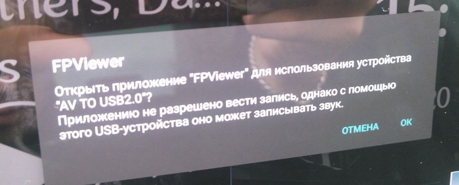

На 11 андроиде выскакивает окно при подключении изикапа. Может кто знает как убрать или в какую сторону копать?

IMHO копать в сторну разрешений для FPViewer'a
Разрешения все даны. декомпилировали приложение, добавили запрос разрешения для камеры (изначально его не было) разрешаю, все равно запрашивает.
