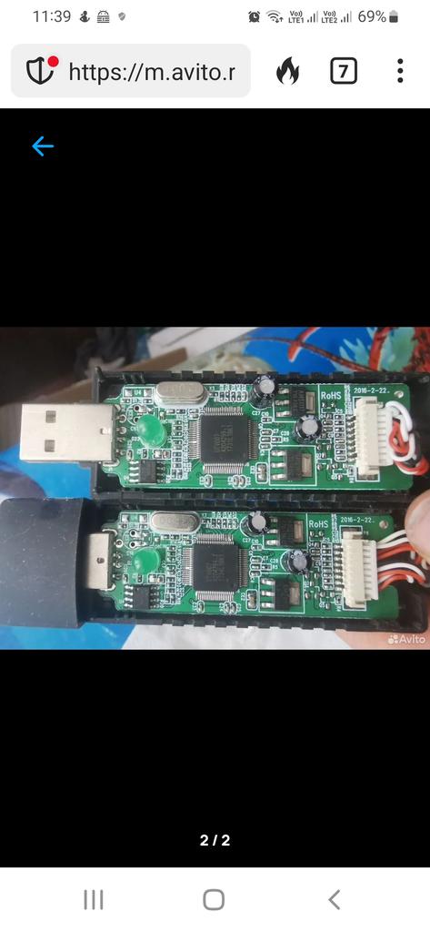

Если на чипах UTV007, то очень хорошо! Если на UTVF007, то работать на андроид не будет.
Вот с этого поста (3811) всё написано...
Отправил фото "кишков"...

UTV007 -- это редкость!
Оправил схемку в личку.

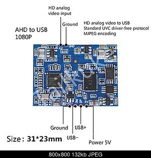

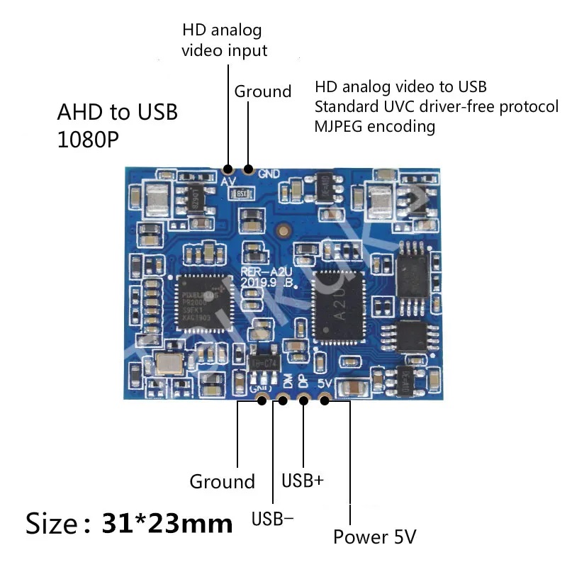

Приветствую всех.
Кто нибудь сталкивался с внедрением AHD камеры к планшету?
anru вне форума   Ответить с цитированием
Старый 05.12.2023, 21:05   #3885
Сообщений: 2,660
Сообщение от anru Посмотреть сообщение
Приветствую всех.
Через такую плату...
Обратите внимание-- на плате перепутана маркировка data-линии. Правильно так: там где написано "DM" - это D+. Там, где "DP" -- это D-.
