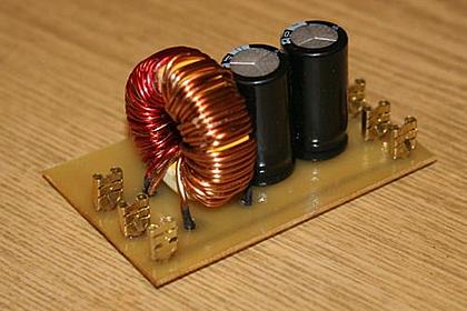

Слышен гул в динамиках.Идут наводки толи от блока,толи от усилка .
От разных источников питания все зашибись работает а как от одного гудит...Что делать,может какой нить фильтр моно соорудить или как нить....еще моно сделать.............?

Фильтр Мистери. Смотри на форуме... Тема поднималась много раз...

Ето, не помогает глушит мелкий шум, а у меня гудит с непонятными скачками.
Нужно чи то то посерьёзнее .......МИСТЕРИ кинь ссылочкой че за ?

Привет! Купил mystery mad gl за 150 рексов и все стало зае...........

Не знаю через какое место Но этот фильтр действительно помогает..........
