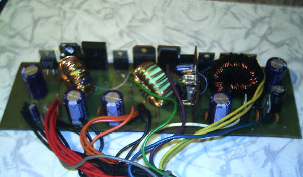

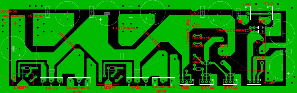

Эх... Плата - не идеальная, кому захочется сделать такой блок - может её сам под свои мысли доработать,..
На фото - пока не нашёл красивого радиатора, а старый (слото-целероновский уже не подходит). Все каскады испытаны на максимальной нагрузке по отдельности, вместе - пробовал на старой конфигурации, запускается и даже не греется.

Ваш вариант неоправданно ДОРОГ, м/с LM2576 стоит 70 руб против 10 руб за TL494 - хотя TL494 можно точно так же использовать в паре с транзистором и дроселем как в понижающей схеме, так и в повышающей. Кроме того, боюсь, что Ваш вариант схемы не будет выдавать требуемый уровень пульсаций, а самое плохое - нет гальванической развязки входа от выхода.

Это были минусы (хотя на Минском радиорынке - TL494 близка по цене с LM2576), а вот драйвер у нас не купить вообще. Плюсы - сравнительная простота (10 деталей на канал), дроссель намотать намного проще, чем трансформатор (по крайней мере - мне), касательно пульсаций - пока сам осциллографом не посмотрю - ничего сказать не могу.
Да, кстати... Уровень пульсаций в ЛЮБОМ импульсном БП очень зависит от подбора электролитических конденсаторов (т.е. - от их качества) и от их расположения на плате. В некоторых руководствах по разработке БП рекомендуется дорожку сужать до точки, в которую запаяна ножка конденсатора, а потом - заново расширять
