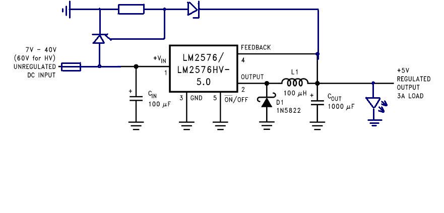

Tohin is on a distinguished road
По умолчанию Покритикуйте
Покритикуйте схему защиты от перенапряжения (синим).
И если не трудно подскажите с элементами, что покупать.
Я так подозреваю предохранитель на 3А более чем достаточно,
Тиристор 10TTS08
Стабилитрон 1N4734A
Подойдут ли такие и на какой номинал поставить сопротивление?
Нужно ли ставить сопротивление к светодиоду?

первое......зачем это?
второе ,,,тиристор на постоянном токе работает хитро./ему нужно пульсирущее.проходящее через ноль/....если откроется то закрыть можно только полным снятием напруги......
ну и третье светик нужно включать через резистор..

Сообщение от cool-64 Посмотреть сообщение
Ходят слухи, что LM 2576 может пробить и тогда на выходе появляется +12, что палит девайсы....
Так тиристор выжигает предохранитель и обесточивается...
Как резистор подобрать?

резистор на светик......из расчета тока через него порядка 5-15 ма
не факт что тиристор успеет отработать....как и предохранитель в купе с ним....и со стабилитроном.....
ну если уж на убой предохранителя/имхо это неправильно/ то достаточно просто стабилитрона.....на 5.6в например.....
Ну других более-менне понятных схем я не нашел....
Стабилитрон более 3А? а есть такие? Или менять стабилитрон при срабатывании?
Схема задумывалась чтобы в случае выхода из строя менялись только поврежденные элементы (например ЛМ-ка) и предохранитель.

стабилитрон в и работает на пробой......это его сущность....и найти безинерционный предохранитель......не китайский.....была тут тема)или самовосстанавливающися
Ну насколько я понял стабилитрон начинает пропускать ток в обратном направлении при достижении определенной величины напряжения на нем, от этого срабатывает тиристор и выжигает предихранитель.
В схеме без тиристора, силы тока будет недостаточно чтобы спалить предохранитель. И тут либо стабилитрон пробъет и он таки спалит предохранитель, но сам выйдет из строя; либо он перегорит и ничего не сделает.

ну теория теорией.....просто спаять и попробовать))))
