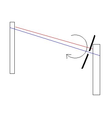

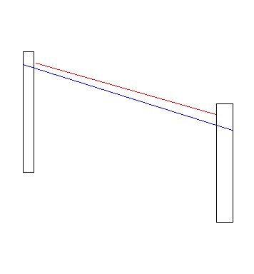

я делаю так: с начала между двумя опорами (ножки стола или чего угодно) натягиваю провода (просто конец закрепляю за одну ножку и разматываю катушку во-круг них) (рис.1)
за тем в одном конце вставляю карандаш (тоже что Вам удобней), снимаю с одной ножки (!) провода и начинаю крутить. делая тем самы "косу" (рис.2)

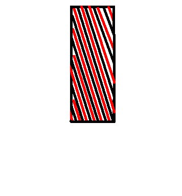

после того, как закрутил - должно получится как на рис.3. т.е. в виде троса. всё готово))))
