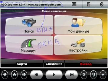

Сообщение от Yoga Посмотреть сообщение
Напиши имя окна в настройках "iGO Zoomer 1.0.9 - www.cybersuricate.com "пиши точно как видиш со всеми пробелами и выдерживай регистр.
Мне как-то надоело писать полностью - стал вводить: "iGO Zoomer". Так тоже работает.

Не знаю у меня запускается только если ввести точное название окна, иначе запускает неправильно. Запускается именно в окне Центрифуги после можно развернуть на весь экран.
