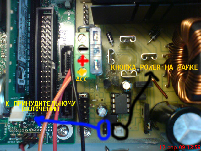

Господа помогите!
Никак не могу запустить....
Правильно ли подключаю...
Не могу найти описание под эту версию...

А реле то где ?
Четыре пустые ножки

Хм тоесть его надо покупать типа отдельно ???
В комплехте небыло...

Сообщение от xace Посмотреть сообщение
ДА, есть такой косяк, надо воткнуть реле и на запуск матери надо брать выход с белого разъема, а с черного, это не "принудительное включение", а светодиод.

Воткнул реле все пашет просто сказочно....
