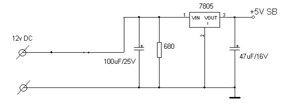

Сообщение от questioner Посмотреть сообщение
Да, SB это и есть дежурка (+5В). Делается Элементарно - кренка на 5 вольт (КР142ЕН5А,КР142ЕН5В или КА7805) поворачиваешь мордой к себе, ногами вниз, слева направо вход(+12)-земля-выход(+5). Выход припаиваешь на разъем БП на SB, не отпаивая родной провод от платы или на плату, откуда сей проводок выходит.
Ну теперь дошло, что такое SB (вырезка из схемы первого поста). questioner а резистор с конденсаторами что ли не ставил?

Нет не ставил, все работало и так, хотя думаю имеет смысл поставить эти фильтры.
