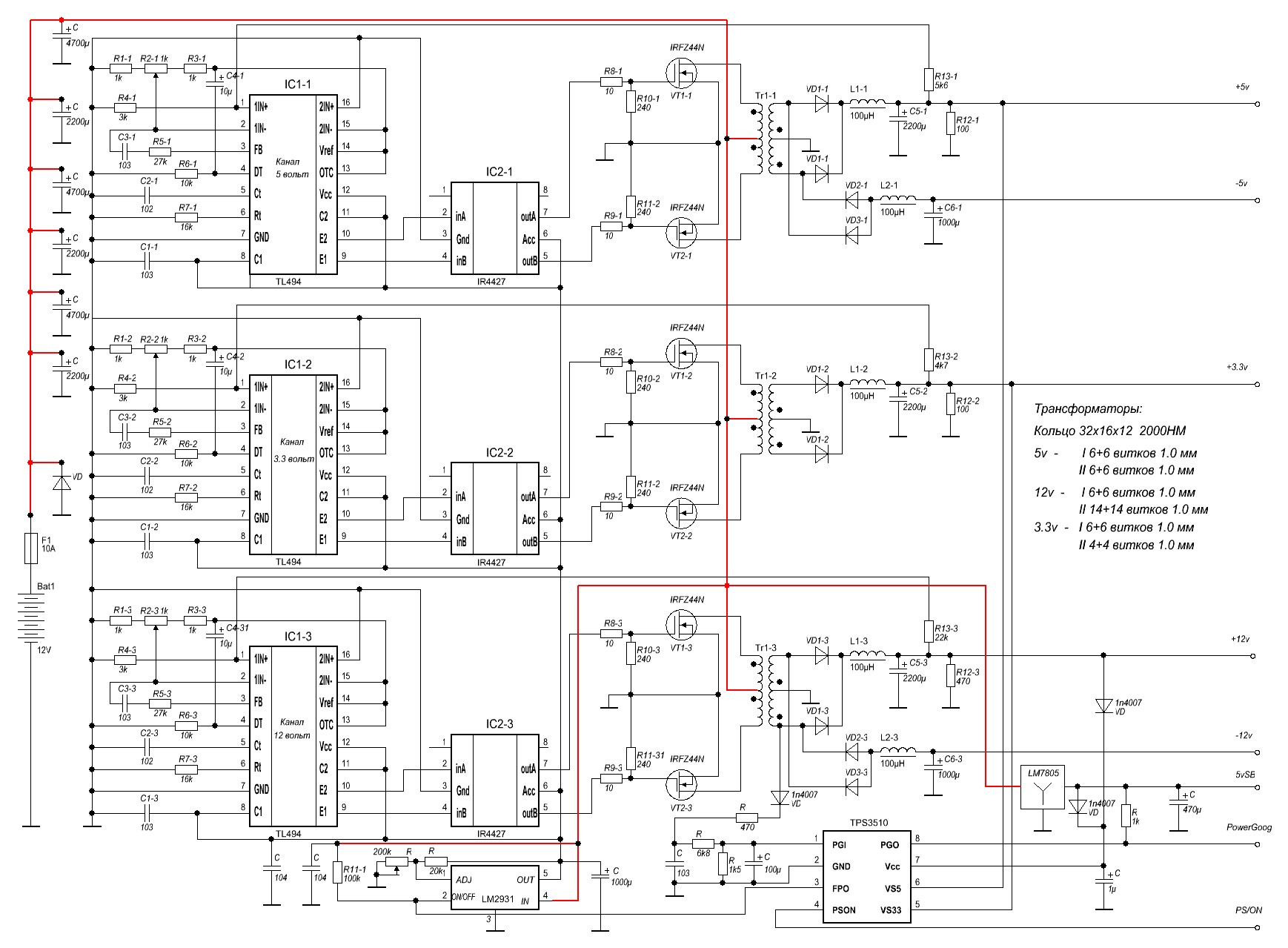

Старый 05.06.2009, 22:34   #306
biver72
Аватар для biver72
Регистрация: 04.11.2007
Город: Блага
Регион: 28
Машина: Ипсум97,SXM10, 3S-FE.
Сообщений: 19
biver72 is on a distinguished road
Крраткий отчёт:
плата-оригинал, схема-номиналы-оригинал, +5, +3,3 +12 - вааще мазя! Нагрузку тащат конскую, вопросов нет!
Проблема - занижены отрицательные напруги: -5:= -0,5, -12:= -1,5. ?????????
Диоды в этих цепях включены правильно и исправны. ХЕЛП МИ!
И ещё: для чего нужна регулировка Uвых. в LM2931 ? В пределах изменяется форма "ШИМа". Скоко должно быть у нё на выходе? Интуитивно поставил 10в.

Старый 05.06.2009, 22:48   #307
biver72
Аватар для biver72
Город: Блага
Регион: 28
Сообщений: 19
...и бацилограф криминала не показывает...выкидываею диоды по минусу-ток на х.х. падает на 0,2а. ???
Ваще непонятки...

Старый 05.06.2009, 23:18   #308
biver72
Аватар для biver72
Город: Блага
Регион: 28
Сообщений: 19
Уточнение: на х.х. +5, -5, нагружаю +5 лампочкой (12в, 45вт.) по -5 подскакивает дот -9в. намана? или у меня лыжЫ не едут?

Старый 07.06.2009, 23:25   #309
Gosha39
Регистрация: 22.08.2007
Город: Верхняя Салда
Машина: 2001\Toyota\Corolla
Сообщений: 354
На LM 10V вроди на 2ю ногу - Читай ветку всё разжовано.
Минусовые напруги должны быть даже чють выше номинала, но так сильно их не надо нагружать, если нагрузить -12 - 1А МАХ и -5 - 0.4А МАХ напруга в пределах 5% то всё гуд!
Рабочая температура трансов 70 градусов норма !!!
Старый 08.06.2009, 10:16   #310
biver72
Аватар для biver72
Город: Блага
Регион: 28
Сообщений: 19
Кстати, трансы намотал на сердечники дросселей групповой защиты от комповых бп. Тем же проводом.Не заливал.Работают, подогреваются градусов 70. Седня перемотал проводом диам. 1,6мм на правильных кольцах. Выпилю радиаторы для диодов, буду нагружать. Не хочу ставить вентиляторы!
По минусам вопросы остались. Посмотрим после замены трансов.
2Gosha: Спасибо, буду донимать ещё
