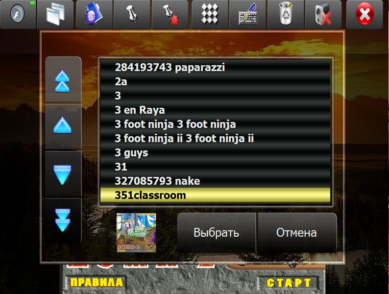

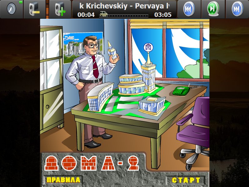

Что-то я озадачился проблемой проигрывания swf-файлов через плейлист с подключением внешнего медиа приложения. Перепробовал несколько плееров. Ни один из них не перехватывает плейлист.
Все победил. Штатнымм средствами скина.
