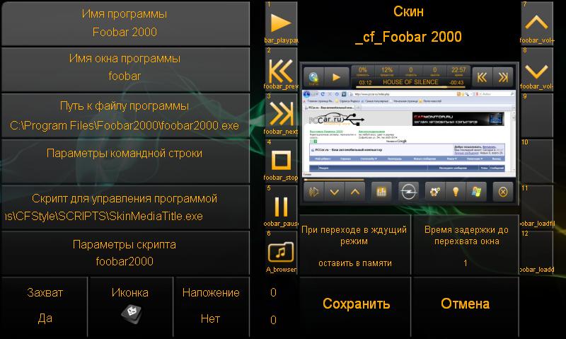

если я свою иконку вставляю с именем
Изображения

Сообщение от vihr76 Посмотреть сообщение
Если название станции в плейлисте будет kiss fm , а название этой иконки в папке radioart kiss fm.png , то эта иконка будет показываться в шапке и на кнопке ИЗМЕНИТЬ, а также в избранном, если эта станция будет определена на одну из кнопок

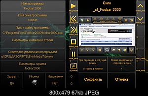

Вот скрин с настройками. Они как у всех
Николай_ вне форума   Ответить с цитированием

Сообщение от Николай_ Посмотреть сообщение
Запусти настройки foobar и поставь галочку блокировать размер. Или запусти другую тему для того чтобы появилась верхняя панель(Фаил, вид и т. д.).Зайди в вид и поставь галочку блокировать размер, рамка исчезнет.
По поводу инфы о треке должно отображаться. Если сборка отличная от моей, то посмотри в настройках foobar о выводе трека в место где выводится название окна т к icar его перехватывает и отображает у себя.
Вложение 19932
не отображается инфо при разных скинах!сборка таже.попробуйте в фубар другую тему выбрать и увидите.

Сообщение от ewgen1 Посмотреть сообщение
Устанавливал другие темы все равно icar нормально все перехватывает за исключением парочки. Да, возможно что-то еще я настраивал в foobar. Вообщем вот мои настройкиfoobar2000.rar. Замени свои этими в папке c:\Documents and Settings\Имя пользователя\Application Data\
И если можно то покажи свой скрин. Как у тебя он встроился.
