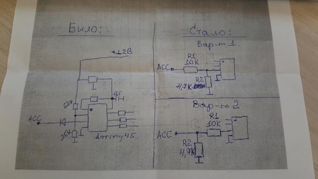

Друзья, подскажите плиз по схеме. Переделываю БП от Амурчик и хочется в схеме сделать как посоветовал YAM1966 (http://pccar.ru/showpost.php?p=351802&postcount=1099), убрать диод с АСС и подачу АСС на Тиньку сделать через делитель.
Вот, что нужно сделать: ...attiny45 имеет сопротивление подтяжки к питанию от 20К до 50К, берем наихудший случай 20К.
Логический 0 при напряжении питания 5В = 0.3*5 = 1.5 вольта максимум. Зададимся 1 вольтом. Значит сопротивление на массу должно быть
1.0*20/(5.0-1.0) = 5KOm, берем 4.7K
Логическая 1 минимум 0.6*5 = 3 вольта.
При 12В на входе для АСС резистор последовательно должен иметь сопротивление 10K.
Подскажите, какой вариант делителя правильный и правильно ли расставлены номиналы сопротивлений на R1 и R2.

1 вар верный.
2й-бред, ну нагрузил ты +12в еще резаком, меньше их не стало. Через резак эти +12 идут на проц и палят его (потому как напруга на ноге больше напруги питания)
ЗЫ не забудь инвертировать в программе тиньки0отработку АСС (там где был 0 ставить 1 и наоборот 1--->0)

Спасибо!

ИХМО Правильно будет отключить подтяжку.
