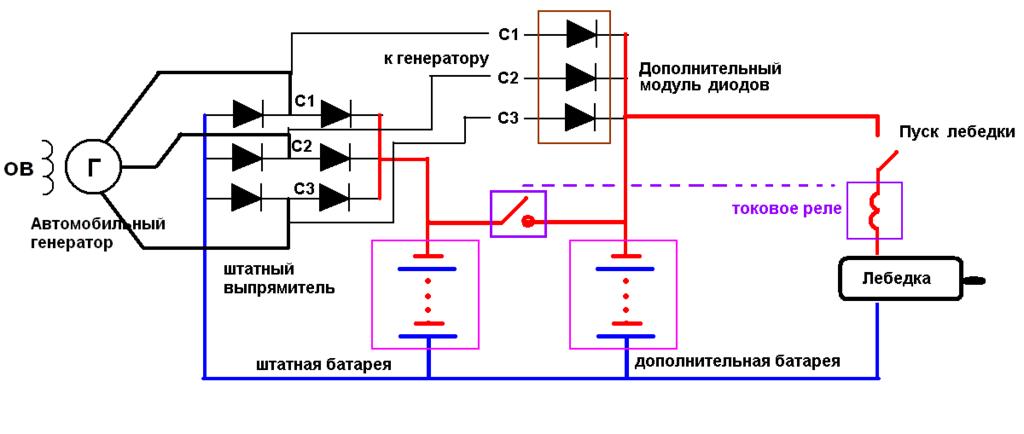

Вот нашёл зачётную схему!
Прочитал на сайте cxem.net
Нужно тока гену разобрать и впаять 3 провода , да и на мост!
Вообшем перерисовать под пуск стартера и вуаля.
Батареи абсолютно независимы и заряжаются.

Это уже чересчур... Есть такая штука... Гарантия называется...

Хех... Поставишь - я усил поставил и не лишился - всё только к стандартным разъёмам, без вмешательства в проводку. А тут гену ковырять...
