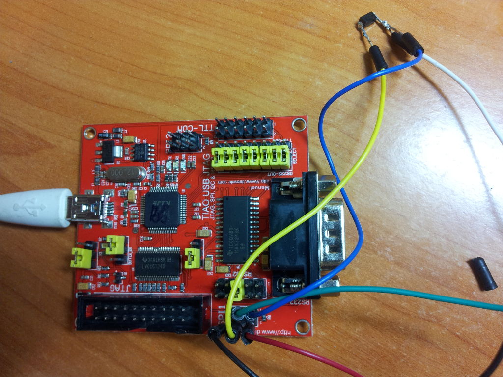

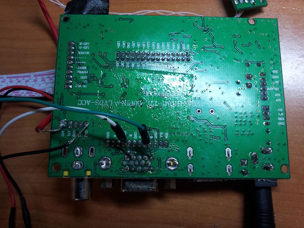

Прошу помощи.
Программатор как у автора TIAO USB Multi Protocol Adapter.
Монитор http://www.ebay.com/itm/HDMI-VGA-2AV...item2a2ae843c2
Контроллер RTD2660H
Схема подключения как в первом посте. С диодом шоттки, без конденсатора.
Проблема такая же как и у iyur. Нажимаю Find Devices, определяется много устройств, прошивка не читается:

Сообщение от Alex_St Посмотреть сообщение
При нажатии на кнопку Find Devices должно определиться около трех устройств. Если определяются все возможные адреса - значит, линия SDA сидит в нуле.
Линии MOSI (DO) и MISO (DI) объединены вместе?
Что значит линия SDA сидит в нуле?
В однорядном разъеме SCL и SDA не прозваниваются на VGA разъем, подключаться к ним бесполезно устройства не находятся. Также не имеет значения подключен или нет SCK(у меня зеленый провод) к VGA 15 пину, результат тот же, определяются все возможные адреса.
2. Vcc (connected to on board 3.3V) из SPI1 нужно куда то подключать? Плата контроллера питается от 12 вольт блока питания.
Правильно ли у меня подключено? В моей схеме нужен конденсатор?

конденсатор нужен обязательно, 3,3в подключать не нужно, матрица такая-же ?
Обязательно бекап родной прошивки перед заливкой новой, если монитор в 8 битном режиме то прошивка от annc может не заработать, у меня не получилось.

Судя по картинке - ты припаял линии SCL и SDA к 2й и 5й ногам VGA. Для надежности - паяйся к однорядоному разъему рядом с разъемом VGA. Но не забудь, что подписи к линиям SCL и SDA перепутаны там.
У меня в однорядном разъеме SCL и SDA не прозваниваются к VGA 15 и 12 пинам. Подключаясь к ним напрямую результат - no devices.
Ноги VGA вычислил прозвоном, и сам был удивлен таким расположением 12 и 15 контактов

"no devices" пишет из-за отсутствия конденсатора
