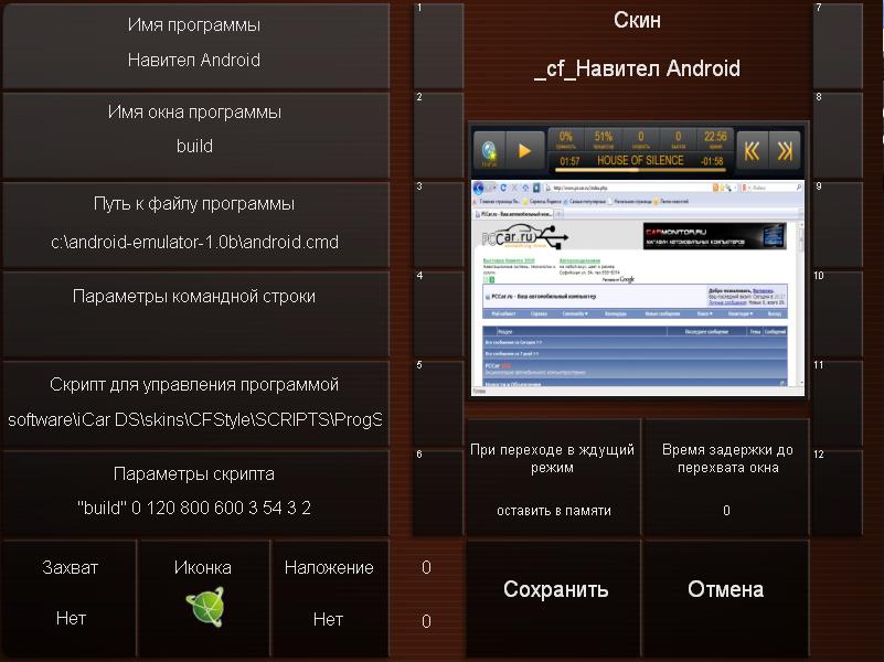

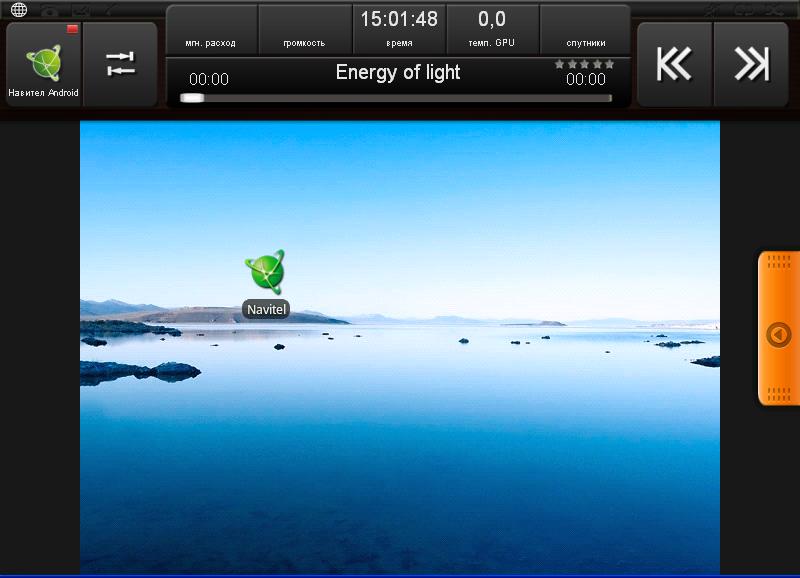

можно выбирать сразу скрипт запуска Android.exe. Я баловался поэтому вставил через батник.
Как получилось:
ни как не могу обедить нижнею синию полоску
Экран 800х600, эмулятор 800х480.
ЗЫ фоткал на рабочем компе с большим разрешением, фотки в паинте порезал, поэтому размер не ровно 800х600

Сообщение от = Nicki = Посмотреть сообщение
Во-первых в параметрах скрипта поменяй 600 на 480, а во-вторых в командной строке для эмулятора вместо -skin 800x480 поставь -skin 800x506 и синяя полоса пропадёт
PS ты отрезаешь сверху 54 точки, а я 50 поэтому тебе возможно придется вместо 506 указать 510
