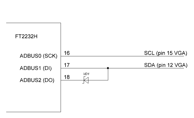

Старый 11.10.2014, 03:07   #1227
kolobock
Регистрация: 27.12.2013
Сообщений: 18
kolobock is on a distinguished road
@Alex_St
Немного подправил схемку подключения Вашего программатора, гляньте пожалуйста, так верно?
Название: i2c adapter.GIF
kolobock вне форума
Старый 11.10.2014, 07:41   #1228
ancc
Регистрация: 17.03.2008
Город: Новокузнецк
Регион: 42
Машина: 2003\Lexus\RX330
Сообщений: 1,192
все верно, в схеме программатора на сайте и в авторской теме стабилитрон неверно нарисован. может еще понадобится конденсатор
ancc вне форума
Старый 11.10.2014, 12:22   #1229
Alex_St
Аватар для Alex_St
Регистрация: 09.04.2008
Город: Одесса
Сообщений: 896
Сообщение от kolobock Посмотреть сообщение
@Alex_St
Да, все верно!
Спасибо, что перерисовал! Я выложу исправленный вариант в первый пост своей темы.

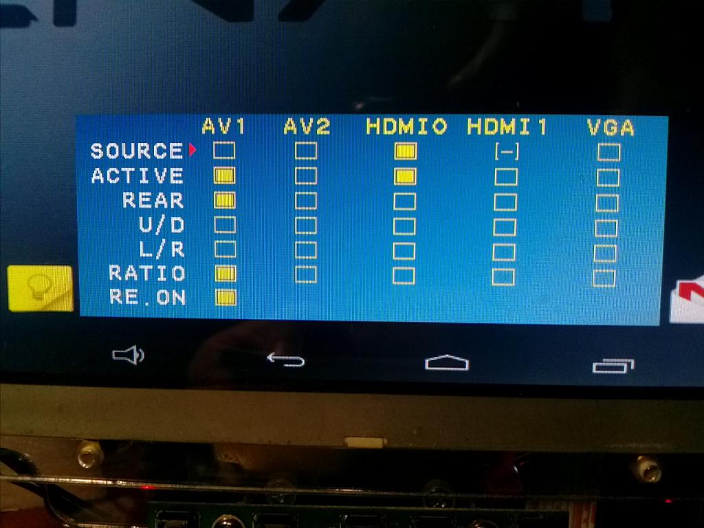

Старый 13.10.2014, 23:47   #1230
zizigal
Регистрация: 12.03.2008
Город: Казань
Регион: 16, 116
Машина: Nexia
Сообщений: 204
zizigal is on a distinguished road
Добрый вечер! Расшифруйте пожалуйста пункты этого меню
Спасибо!
