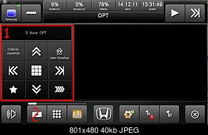

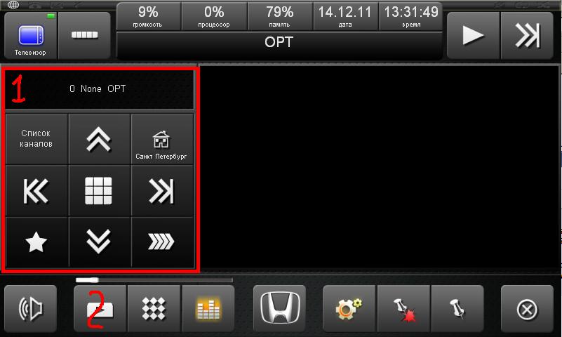

Вот экран ТВ на рабочем компе.
Слева обведено меню (1) которого у меня нет в машине, вместо него просто фон. Внизу кнопка (2) нажатием на которую появляются кнопки каналов, но там их только 6 и видимо не правильно настроены.

Так и не нашел кнопку спасибо((((
Т.ч. Bersenev, спасибо за ответы)))

Сообщение от НИКОЛА ПИТЕРСКИЙ Посмотреть сообщение
Судя по всему ты ещё не разобрался с основными возможностями скина.
В твоём случае это работа с динамическими кнопками.
Удерживаешь любую кнопку из нижней панели, появляется окно ВЫБЕРИТЕ ТИП НАЖАТИЯ НА КНОПКУ, выбираешь ПРОСТОЕ НАЖАТИЕ, появиться экран с вариантами выбора, находишь там кнопку ВИД ЭКРАНА (5 строка 1 столбец) и нажимаешь на ней, теперь она доступна на нижней панели. Нажимаешь на неё и экран Телевизора поменяет свой вид. И советую пока скин не настроен не прятать далеко эту кнопку.
