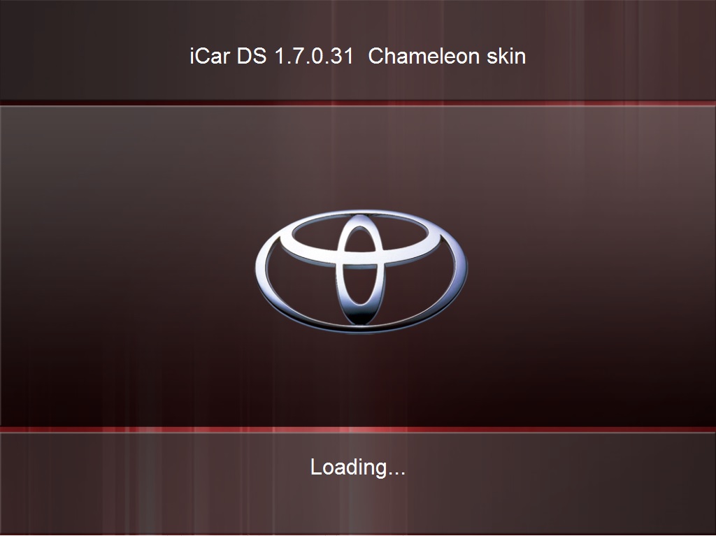

А есть ли возможность заменить картинку начальной загрузки на свою?

Сообщение от folv Посмотреть сообщение
Да ради бога. Экран Logo в скине. Я у себя поменял логотип Крайслера. На заставке большое с крылышками(прописано на вечно), а на кнопке маленькое безкрылое выбирается скином :-)
