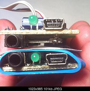

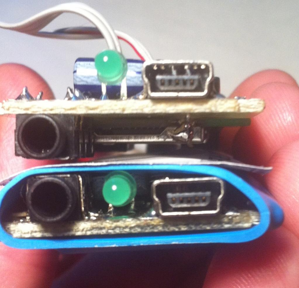

Прошил заново тот девайс, который не определялся, но ругался в винде (черный).
Хрена там, все прошилось, проверилось, толку ноль.
Но, мы не привыкли отступать!
Вообще, конечно, позор на мои седины, ибо подобную проблему я решал пару раз с USB модемами cmootech, которые сначала определялись, а потом не хотели определяться и мы получали "Неопознанное устройство".
Просто, внимательно смотрим на фото, особливо на USB разъем
Вверху "черный", перепрограммированный и не рабочий, снизу рабочий.
Качество фотки конечно не очень, но думаю и так все понятно. Тосенькие ноги USB, 400 градусов фен, разъем с металлом, на краю платы, горячий воздух на него летит только в путь, винда не опознает, а питание есть.... Просто Data+ и/или Data- банально отвалились от высокой температуры!
Вообщем, более точно обследование разъема установило на обоих глючных девайсах: от высокой температуры отпаялся Data- (второй слева), так же от высокой температуры он стал чуть менее плотно сидеть в разъеме.
Как только в разъем был вставлен ответный USB - Data- просто выдвинулся из разъема и висел в воздухе.
Допаял Data-, залил места пайки разъема к плате термоклеем. Работает!
Правда, "черный" девайс все равно не пашет - Алексей говорил, что он на нем тестировался, видать он у него в любимчиках ходил и его перегрели чуток больше - Data- обратно возвернулся, но из разъема торчит криво. Постараюсь сегодня заехать в магаз и прикупить USB на плату новый.
Вообщем, проблема идентифицирована, один девайс реанимирован, второй ожидает реанимации пока я не куплю USB на плату.

Дефект понял, буду лучше пропаивать изначально, но туда хренова паяльником подлазить. Да и хреновенькое качество плат...прототипные как никак. С двями платами столкнулся, на которых пришлось отпаивать микры. Коротыши в волосинку. А беглым взглядом сразу и не увидел.
