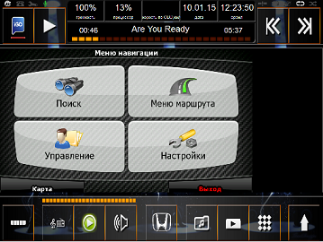

Старый 10.01.2015, 13:30   #160
sclif83
Аватар для sclif83
Регистрация: 21.07.2013
Город: Хотьково
Сообщений: 648
скачал вот эту версию, но у меня не получается её вписать с икар, может кто подскажет?
само окно получилось подогнать, а картинку ну не как
Последний раз редактировалось sclif83; 10.01.2015 в 20:23.
