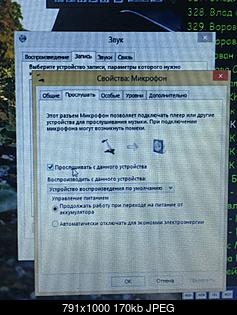

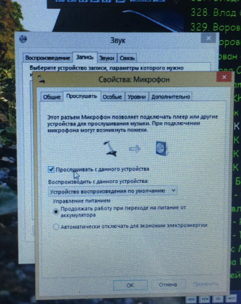

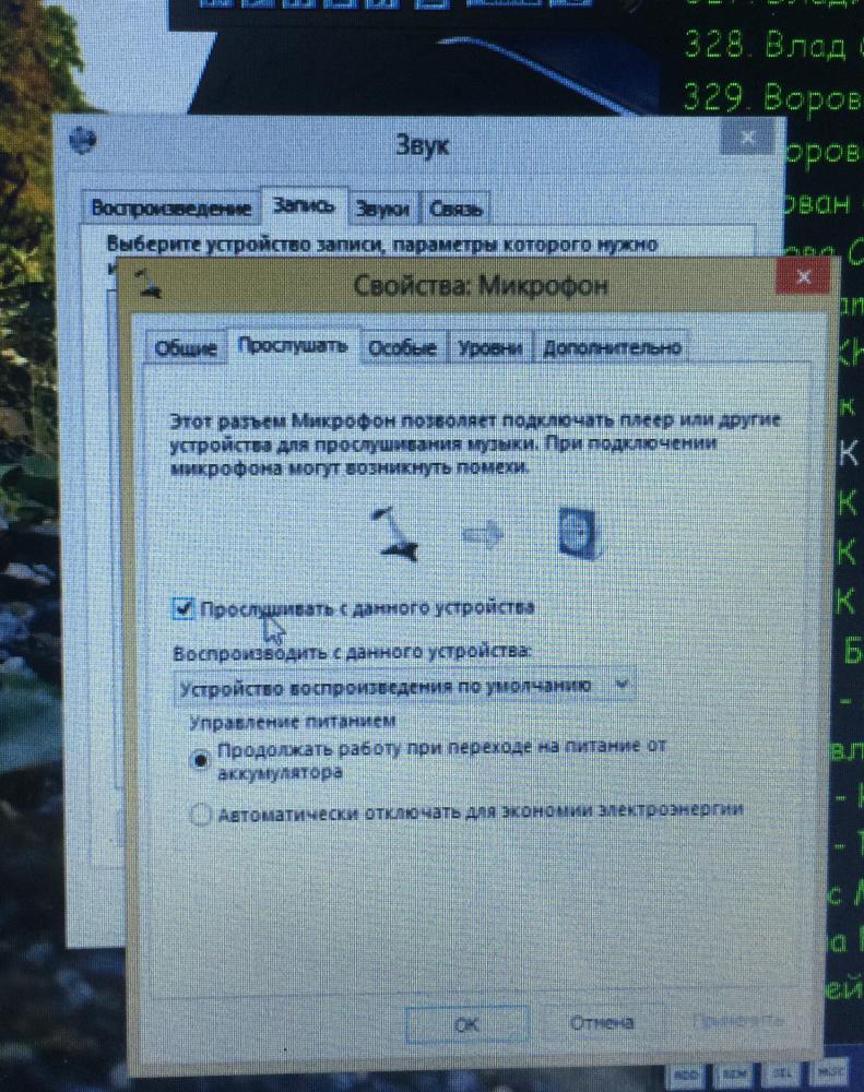

А можно ещё вас подастовать?
Звук с радио запустил через вход микрофона, ставлю галку прослушивать с этого устройства и тогда есть звук с радио в колонках, но если радио выключить а галку не убрать, то в колонках будут помехи, можно как то автоматически ставить эту галку при запуске радио и убирать при закрытии?

Конечно будут помехи, так вход для микрофона раз в 10 чувствительней линейного. К тому же еще и моно! С управлением микшером винды старше ХР не занимался, посему пока никак. Решение...выход радио подать через подстроечный резистор и установить оптимальное значение, когда громкость с радио и микрофонный движок чуйки на максимуме.

Решил данную проблему, звуковая у меня Xonar DX, и на одном вхоже у нее висит microphone input/Line input/SPDIF output, в штатном "Xonar DX Audio Center GUI" на закладке mixer в переключателях Record поставил галочку на против Line-in и там же заначек "Глаза", итого получилось прослушивать с этого устройства, но шипение как на микрофонном входе пропало.
