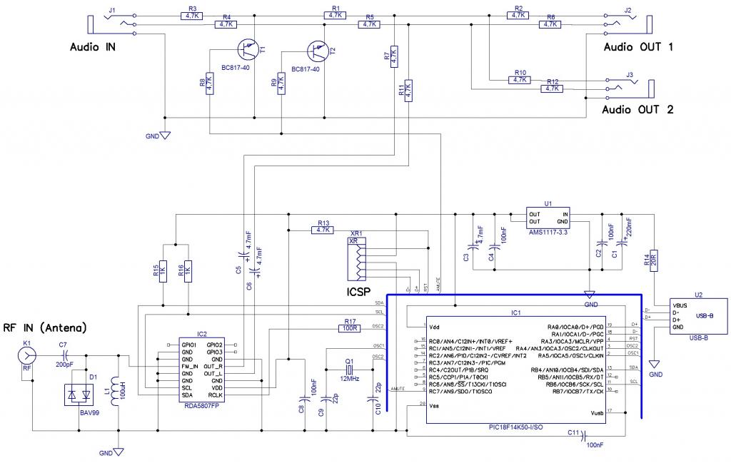

Внесу свой небольшой вклад в сообщество очередным радио.
Что имеем:
- подключается в разрыв выхода с компьютера/планшета и входом в усилитель.
- имеет два выхода. Физически они объединены.
- режим подмешивания звука от радио со звуком компьютера/планшета. Голосовые подсказки в режиме радио. Также возможно блокирования звука с компьютера/планшета в режиме радио.
- прием только в ФМ диапазоне (87.00-108.00 МГц).
- оболочка под Windows и Android.
Ограничения оболочки под Android:
- работает только на процессорах ARM v7 с инструкциями Neon.
- необходима аппаратная поддержка хоста.
- не работает автоподключение по USB, если радио подключили, а оболочка уже запущена. Требуется перезапуск оболочки!!!

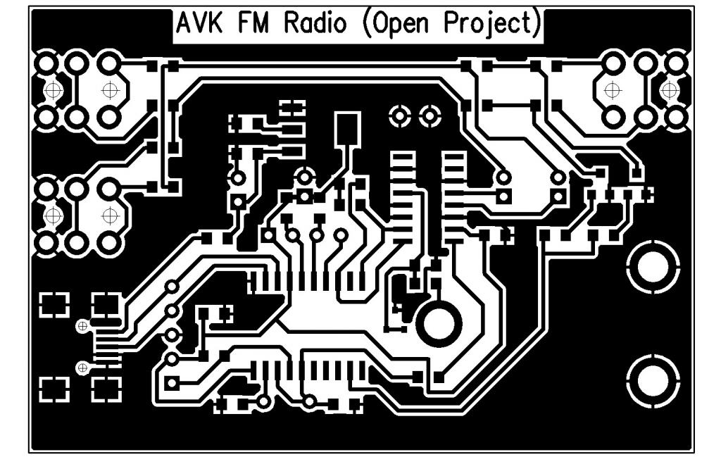

Прошивается программаторами PICKIT2 или PICKIT3 с их фирменным софтом. Прошивку другими прогерами осуществляете самостоятельно. Во время прошивки USB разъем должен быть отключен. Причина этого в том, что ножки программирования совпадают с контактами USB разъема. В тоже время питание на устройство должно быть подано.
Оболочка под Windows - СКАЧАТЬ
Оболочка под Android - СКАЧАТЬ
Файлы проекта - СКАЧАТЬ
ЗЫ. Картинка платы немного не совпадает со схемой. Нужно подкорректировать!!!

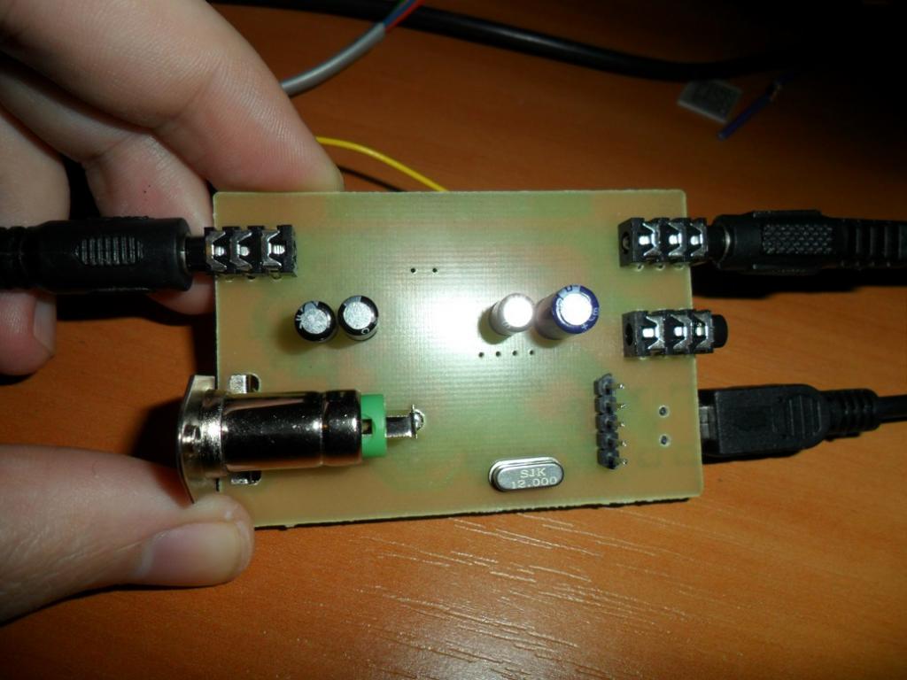

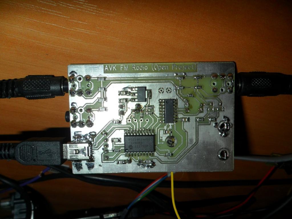

Фотки моего прототипа

У T1 и T2 на схеме разверните коллектор и эмиттер, на плате стоят правильно, или это оно и есть:
Старый 24.12.2014, 12:32   #6
awtoap
Аватар для awtoap
Регистрация: 19.09.2009
Город: Мелитополь
Сообщений: 2,022
По началу так и было, но как оказалось вносят в сигнал сильные искажения. Перевернул ибо в схемах техники Pioneer ставят именно так. Правда не проверил на деле ))). Также на плате нет резисторов R7, R11. Также лучше номиналы резов R1, R5, R7, R11 увеличить до 10К и добавить по выходу буферный усилитель на одном транзе с обвязкой, так как из-за "смесительных" резов сильно ослабляется сигнал.

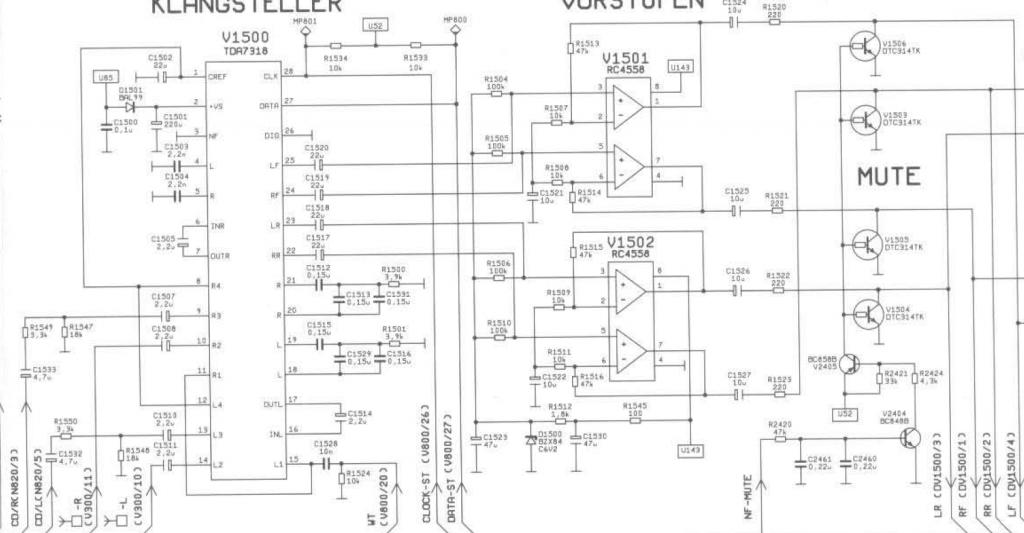

смущает схема сумматора сигналов. микросхема радио разве имеет высокоимпедансный выход, когда выключена? думаю, будет шунтировать выход даже в режиме плеера. Ключи для mute никак не могут вносить искажения, если коллектор к сигналу, этого не может быть , ну только если очень большой сигнал на вход подавать, не верите, смотрите мою схему от Blaupunkt - там есть ключи для mute.
Там же, как должен выглядеть ПРАВИЛЬНЫЙ коммутатор сигналов. Если кто знает более современный коммутатор - дайте знать. ЗЫ - сейчас в новом проекте (интернет-радио) использую пару BA7652 для переключения входов + регулирую громкость с помощью MCP42050. Громоздко, но ничего лучше для низковольтного питания (3.3В) ничего не нашел.
Вот схема коммутатора в моем работающем Android Car проекте.
Читаем внимательно даташит.
По этому и сказал, что номиналы резов нужно поднять до 10К.
Для этого есть такое понятие - теория и практика частенько дают противоположные результаты. Перед тем как написать я это проверил на практике и сигнал со звучки компа хрипел, пока не сдул ключи. Других подозреваемых не обнаружил.
Это называется на безрыбье и рак за рыбу покатит...
ЗЫ. Делаем, выкладываем и тогда мы уже пальцы крутить будем
А можно схемку, доработанную с транзюком на выходе с обвязкой? И еще, есть ли какие-нибудь требования к индуктивности L1, или подойдет обычный СМД?
