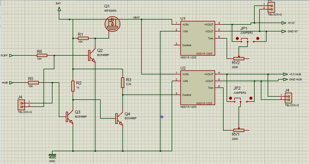

laytya, а БП (NSD) от чего запитан? "хорошими" проводами от АКБ или от штатной проводки аля "прикуриватель"?
Боюсь, что решив вы одну, якобы проблему, ...нарветесь на другую...шумы, наводки, трески....
З.ы.\\ и не помешает все таки поставить буфер (кондер) перед БП. 6800-10000мкф\25в
Если поставить KIS для планшета, и nsd для хаба....как я понял из меседжа выше, то гальваники не выйдет....т.к по юсб-шнику земля будет общей

Пока все это запитано от штатного провода в магнитолу. Провода 0.75. Хороший провод от аккума тоже протянут уже. Нада доехать до магазина взять "хороший" клемник, типа такого http://www.chipdip.ru/product/cha003/
схема вот такая, куда кондер впихнуть?
