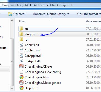

1. В общем плагин я поставил в новую папку Plugins в CE (см.скрин)

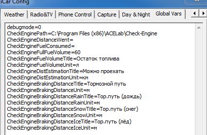

2. В ГлобалВар добавил пачку переменных, которые вроде как надо туда вписать (в чем не уверен)(см.скрин)

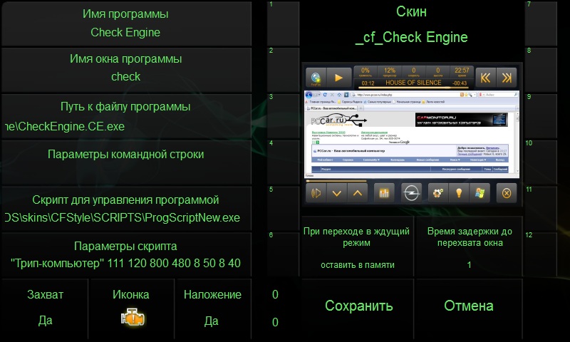

3. Настройки, сделанные ранее в "установке программ", вернул. (см.скрин)

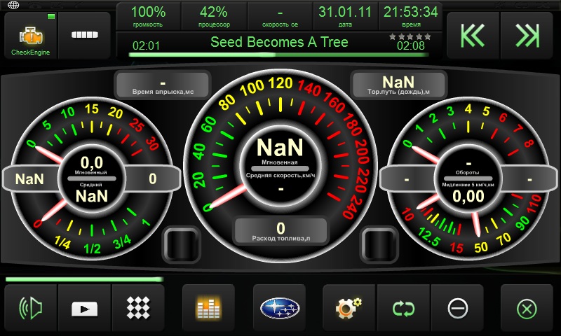

4. Теперь когда жму кнопку "чекенджин" - отображается три кругляша со стрелками.(см.скрин)
но.... сворачиваю икар - программа чекенджин не запущена. Неужто икару не надо чтобы прога запущена была? Икар с адаптером чтоли сам общается? где же тогда окошко "инициализация подключения к адаптеру"?

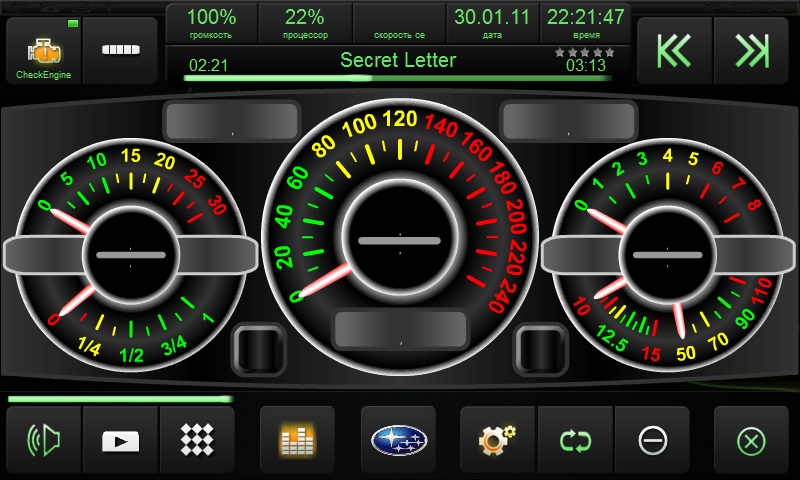

еще вопросик - как такой экран получить?
надо включить меню "без кнопок" я так понимаю, но у меня часы там отображаются в таком случае. Оно и понятно, я ведь нигде не говорил, что вместо часов надо трипкомп показывать.

1. Принципиально плагин ставить можно в любую папку, но лучше в \iCar DS\Extentions
2. Регистрируем плагин запустив RunMe1st.cmd
3. Добавляем переменные в Global Vars
CheckEnginePath=C:\Program Files (x86)\ACELab\Check-Engine Demo
CheckEngineDistanceWent=0
CheckEngineFuelConsumed=0
CheckEngineFullFuelVolume=56
CheckEngineFuelVolumeTitle=Остаток топлива
CheckEngineFuelVolumeUnit=л
CheckEngineDistEstimationTitle=Можно проехать
CheckEngineDistEstimationUnit=км
CheckEngineSpeed_to_m_secTitle=Мгновенная скорость
CheckEngineSpeed_to_m_secUnit=м/сек
CheckEngineBrakingDistanceTitle=Тормозной путь
CheckEngineBrakingDistanceUnit=м
CheckEngineBrakingDistanceRainTitle=Тор.путь (дождь)
CheckEngineBrakingDistanceRainUnit=м
CheckEngineBrakingDistanceSnowTitle=Тор.путь (снег)
CheckEngineBrakingDistanceSnowUnit=м
CheckEngineBrakingDistanceIceTitle=Тор.путь (лёд)
CheckEngineBrakingDistanceIceUnit=м
CheckEngineAutoStart=1
отмеченные красным меняем под себя
CheckEnginePath - путь к установленной и настроенной программа CheckEngine
CheckEngineFullFuelVolume - объём твоего бака
CheckEngineAutoStart - 0 - начало сбора данных после нажатия кнопки сброс, 1 - сразу после загрузки плагина
4. Запускаем iCar и на втором экране настроек выставляем ПЛАГИН CheckEngine ЗАГРУЖАТЬ
5. Перезапускаем iCar и заходим в CheckEngine в ЭКРАНАХ, а не в УСТАНОВЛЕННЫХ ПРОГРАММАХ ( CheckEngine как внешнюю программу встраивать и запускать вообще не надо )

зачет, теперь вроде как надо все заработало. осталось в машине протестить. спасибо
а на главном экране как все же получить ячейки с инфой по путешествиию? не то чтобы сильно нужно, так, для развития

Сообщение от PGTomsk Посмотреть сообщение
А нажимать кнопки в этом экране не пробовал? Особенно с зацикленными стрелками.
И с чего ты взял, что это на главном экране? Посмотри на иконку на левой верхней кнопке
