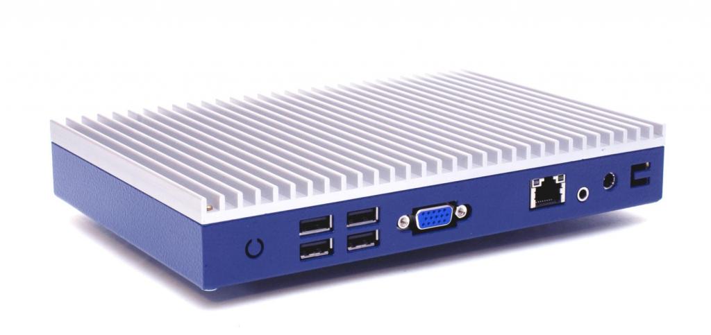

Нашел готовый комп размером с книгу 200Х130Х33 мм. Вопрос только войдет туда блок питания или нет. Или внешний придется использовать.

Это готовый комп. С пассивным охлаждением. Какую то другую мать в него не поставить. Это как потверждение моих слов что корпус надо делать под какую то конкретную мать. В этом компе основной вопрос с питанием встает.
