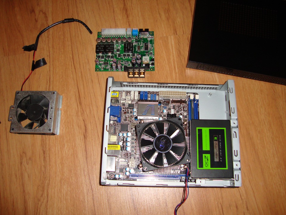

если с проца убрать куллер но оставить радиатор и поставить вентилятор на сам корпус, быстро ли он перегреется? pentium g850.

Сообщение от EDbKA Посмотреть сообщение
как вариант поставить такой тонкий
http://www.ulmart.ru/goods/209451/?head=1#open
+ подобрать к нему тонкий кулер 10-12мм, если все равно блок питания будет касаться, тогда пробуй ставить 2 маленьких вентилятора:
1 на вдув рядом с проциком, 2-й на выдув куда удобно, но сам радиатор медный, с тепловыми трубками для большей эффективности..........
